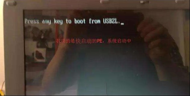

      有个朋友,笔记本一年没用了,现在想修一修,给儿子当学习机用,需要把之前的韩文系统重装成中文的。但是电脑没有光驱,BIOS不支持USB启动,笔记本自带的CD光驱是坏的,用一个好的USB光驱插上去,BIOS也识别不了,遇到这样的情况,没有光驱 不支持U盘启动 不拆硬盘 电脑如何装系统呢?
  在这里,小编给大家带来一种全新的装机大法!
  你需要有个支持量产的U盘,我用的是群联主控的金士顿8G,然后将U盘量产为一个带CD启动的分区与一个储存分区,CD分区存放PE系统文件,储存分区放需要安装的ghost系统。

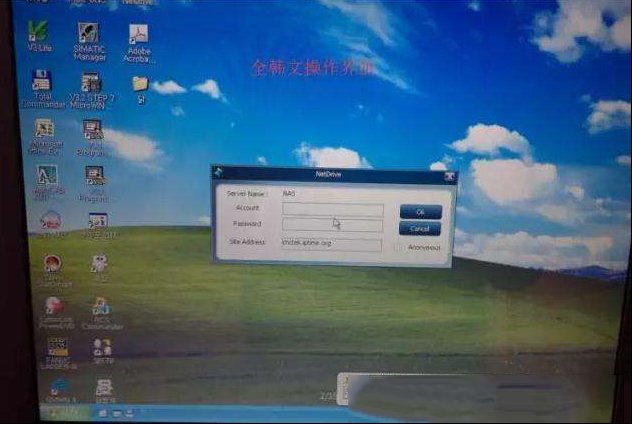

  1、看下图,不支持USB启动,也无法识别光驱。
没有光驱 不支持U盘启动 不拆硬盘 电脑如何装系统? 图
  2、由下图可见这是一个韩文操作系统。

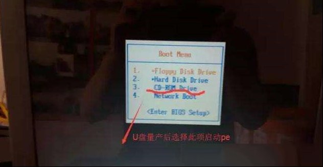

  3、U盘量产后,选择“CD-ROM Drive”,启动PE。

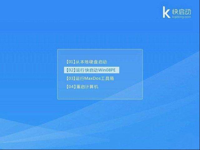

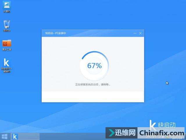

  4、小编用的是快启动的PE,系统启动中。

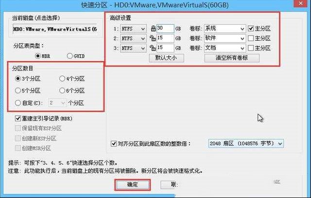

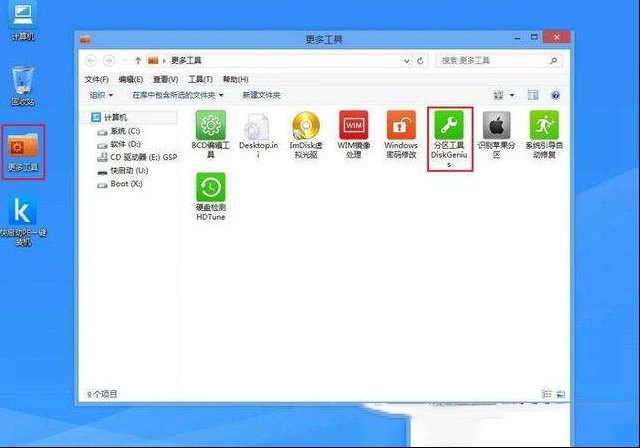

  5、选择“【02】运行快启动Win08PE”进入pe,打开桌面上的“更多工具”文件夹,找到并运行分区工具DiskGenius,重新分区。

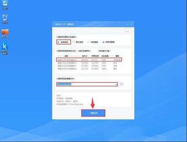

  6、开始Ghost系统。

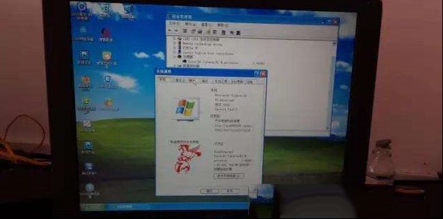

  7、大功告成,系统成功安装!
  如果大家也出现电脑没光驱、不支持U盘启动的情况,不要着急拆解取硬盘,可以尝试一下快启动小编分享的方式,希望以上内容能帮助到大家。
