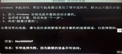

  常见的引导遗失、破坏情况说明如下:

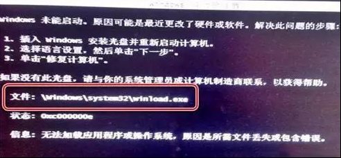

  上图,Winload.exe 文件有问题,可见是 Legacy BIOS 引导文件出错;如果此处是 winload.efi, 则应推测是 UEFI BIOS 引导文件出错。

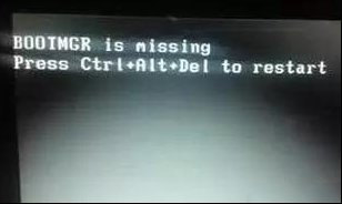

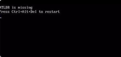

  上图,NTLDR is missing,NTLDR 文件遗失。推断为:XP 等 NT5.x 架构操作系统引导遗失。 NTLDR 是如 win 2000、XP、win 2003 等 NT5.x 架构操作系统的启动管理器文件,与之对应的 bootmgr 则是如 Vista、win7/8/9/2008/2012 等 NT6.x 架构操作系统的启动管理器,如下图:
  上图,Bootmgr is missing,推断为:win7、win8 等 NT6.x 架构操作系统引导遗失。

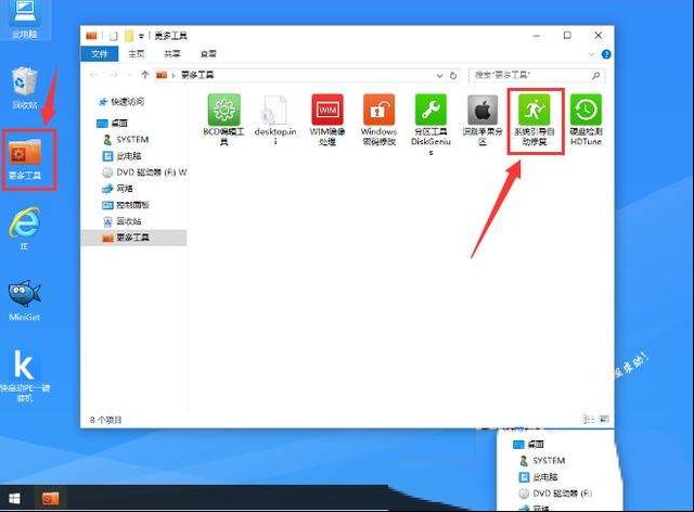

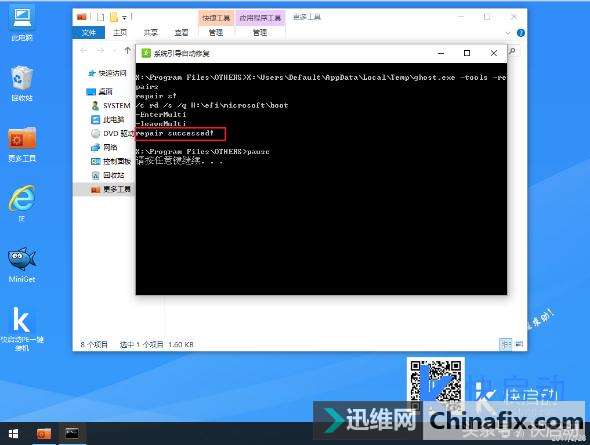

  2、进入快启动win8pe系统桌面后,打开桌面上的“更多工具”文件夹,找到“系统引导自动修复”图标并双击打开,如下图所示:
  3、打开系统引导修复工具后,系统自动修复后会显示出repair successed的字样,这样就能成功修复完成,如下图所示:

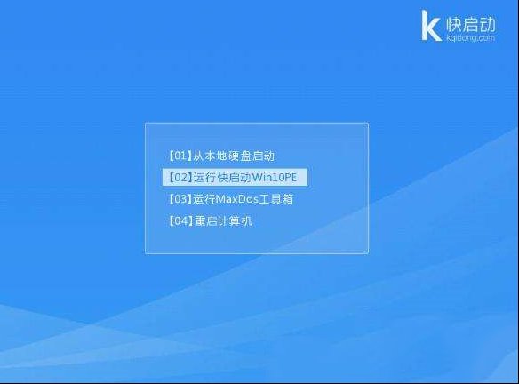

  1、首先准备一个制作好的快启动U盘启动盘(如何制作快启动U盘启动盘),然后连接好电脑与U盘启动盘。重新启动电脑,在开机画面出现时按下启动快捷键,选择U盘启动,然后就进入了快启动主菜单界面,然后通过方向键选择“【02】运行快启动Win10PE” ,按下回车键。

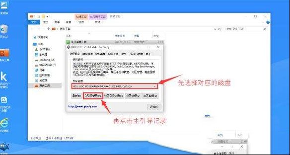

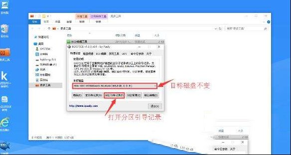

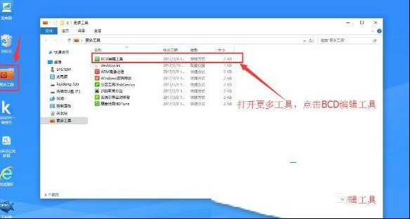

  2、进入快启动PE系统后,双击桌面上的“更多工具” 文件夹,在文件夹中找到并双击“BCD编辑工具”图标,打开bootice工具,如图所示:
  3、在bootice界面中,首先选择“系统对应的磁盘”,然后再点击“主引导记录(M)”。

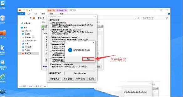

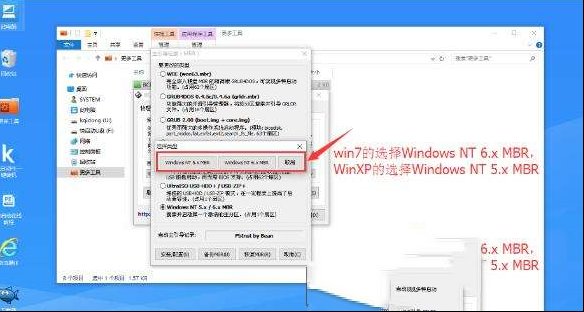

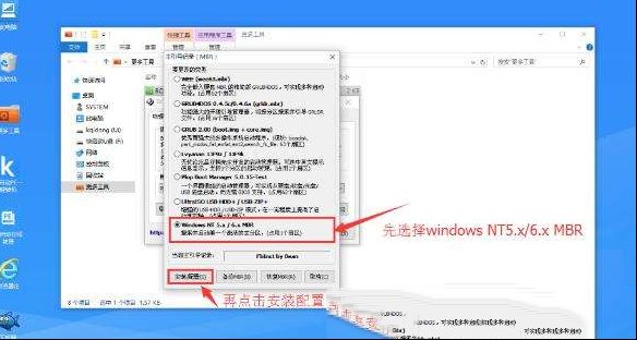

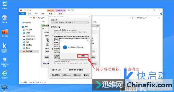

  4、在弹出的窗口中先点击“windows NT5.x/6.x MBR”,后点击“安装/配置”按钮。
  5、在弹出的窗口中选择对应的类型(win7的选择Win NT 6.x,WinXP的选择Win NT 5.x),弹出提示框点击确定。
  6、然后会带bootice主界面,保持目标磁盘不变,这次点击“分区引导记录(P)”

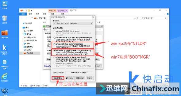

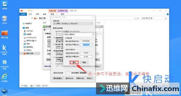

  7、然后在弹出的窗口中选择要更改的类型,win7用户选择“bootmgr引导程序”。Win xp用户选择“NTLDR引导程序”,选择后点击“安装/配置”。
  8、这时会弹出“引导文件重命名”窗口,对于里面的内容不做修改,直接点击“确定”就行了。
