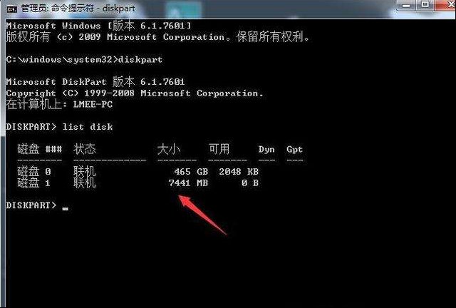

  2.输入diskpart 回车,待出现如下图所示的提示符时【diskpart> 】说明成功进入了diskpart工具,以后的命令都是在该提示符下操作。
让U盘变成纯净版winPE系统安装启动盘的10行代码(图2)
  3.在diskpart>后面输入:List disk,回车。这个命令是让我们了解电脑里面安装的硬盘和U盘数量,以及它们所对应的盘符位置。如下图所示小编的电脑中有一块硬盘和一个U盘,U盘对应着盘符1。注意:此处的显示信息为你电脑中挂载的磁盘块数,而不是电脑中的分区数。
让U盘变成纯净版winPE系统安装启动盘的10行代码(图3)

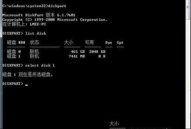

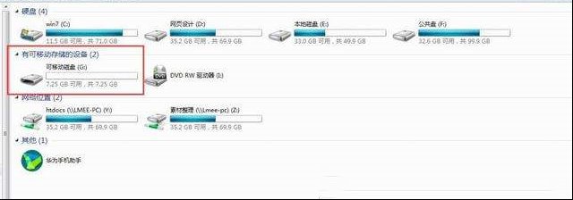

  4.输入 select disk 1 回车,我们是在U盘中安装引导系统,因此需要在U盘中操作,根据上图中的磁盘盘符及后面的容量大小可以判断磁盘盘符1对应的就是U盘,输入select disk 1 回车后会提示 磁盘1 现在是所选磁盘,说明进入到了U盘中,如果担心选择错误可以到资源管理器中查看对应的U盘。
  这一步骤非常关键且重要,也是一个具有高风险的操作,如果选错了磁盘,会直接导致后面的操作将数据清空。因此,选择的盘符数字一定要和前面执行的命令结果一致。

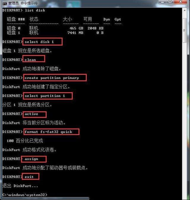

  5.接下来依次执行以下几个命令
  “clean”,清除U盘上的内容;
  “create partition primary”,创建主分区;
  “select partition 1”,选择第一分区;
  “active”,激活该分区;
  “format fs=fat32 quick”,以fat32快速格式化该分区;
  “assign”,分配驱动符;
  “exit”,退出diskpart工具。
  以上命令不需要输入双引号“ " ”

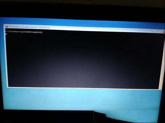

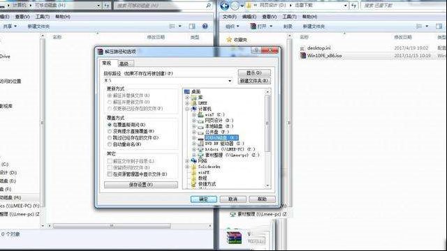

  6.待执行完成后,将下载好的winPE ISO系统镜像文件解压缩至U盘中,重新启动电脑,设置BIOS第一启动为从U盘启动,这时就可以进入到winPE系统了。
让U盘变成纯净版winPE系统安装启动盘的10行代码(图7)
  大功告成。小编下载的是纯净版win10PE系统,只有一个命令提示符窗口
