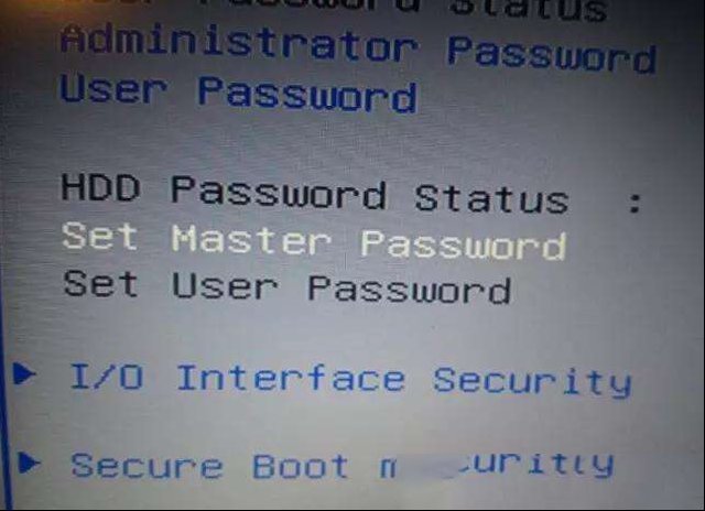

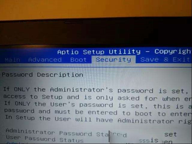

进入BIOS后将选择"security"选项。
怎么给BIOS上锁,让电脑的数据更安全!  这个选项中文翻译过来的意思是安全,那么进入这选项下我们可以看到下面有个“set master password”。
怎么给BIOS上锁,让电脑的数据更安全!  这个选项就是设置主密码的意思,敲回车键即可打开输入窗口,输入你的主密码,然后就按F10重新启动。

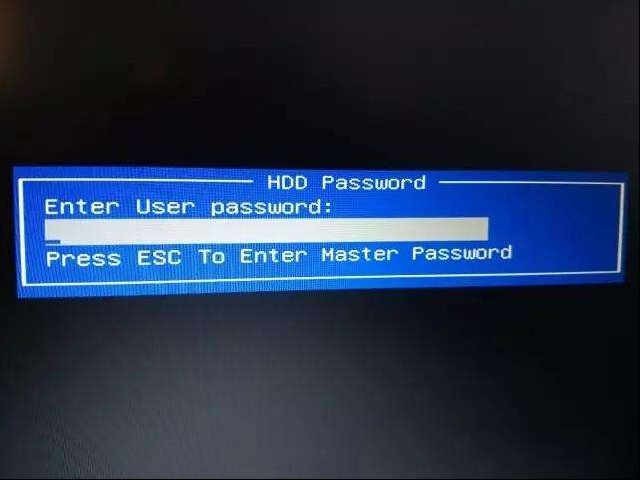

怎么给BIOS上锁,让电脑的数据更安全!  再次按Del进入BIOS,这时候有的机器可能已经需要输入密码了,但不知为何笔者的手提还是直接进入了BIOS,我去回那个选项下,看到多出了个User password的选项,这个我估计就是用户启动计算机密码了吧,我再次设置了主密码和开机密码后,再一次重新启动,终于被我看到那个界面了。
