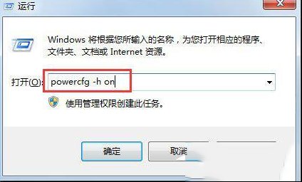

  1、在运行中输入:powercfg -h on;

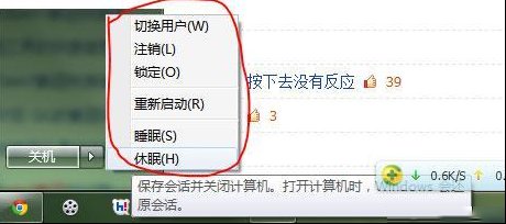

  2、休眠回来了。

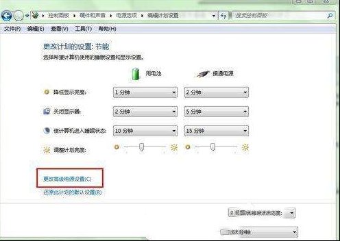

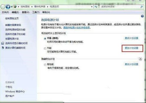

  1、控制面板→硬件和声音→电源选项,再单击“改变计划设置”;
  2、打开“更改高级电源设置”;

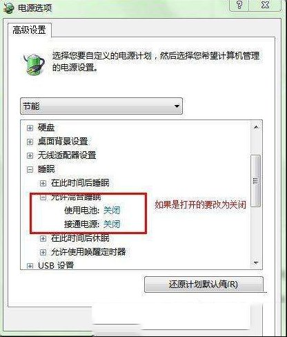

  3、检查“混合睡眠”是不是被打开了,如果打开,就关闭它,设置为“关闭”后,点击“确定”按钮,这下“休眠”按钮应该出来了。
  以上就是Win7休眠开启的方式,通过以上方式设置后,相信休眠选项就回来了,有需要的朋友不妨按以上方式试试!
