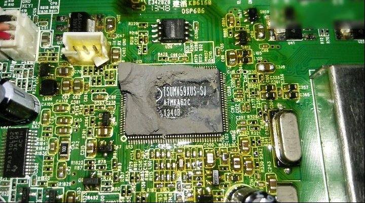

      机子既然不开机,就用平时用的最多的加热补焊法吧,热风枪上阵,把主芯片TSUMV59XUS及其周围吹焊一遍,冷却一下开机,按开机键,熟悉的长虹开机音乐响起,这时心里有点小高兴。检查关键点电压,全部正常。以为可以收工,谁知道10分钟不到,机子自动关机,按键遥控再次失灵。

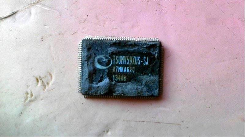

     看来问题有点复杂,分析加热可以正常,那么软件问题不大,硬件冷机漏电可能性比较大。示波器上阵,晶振30M频率正常, FLASH芯片25032  6脚没有SCK信号,测电压25032  3.3V也正常,奇怪,测电阻,问题来了, FLASH 25032的5脚6脚对地电阻全部只有30欧姆,取下25032,测量焊盘还是短路,加热主芯片TSUMV59XUS 一分钟,短路消失,这个问题真是少见。主芯片TSUMV59XUS冷机有部分引脚对地短路,加热正常。

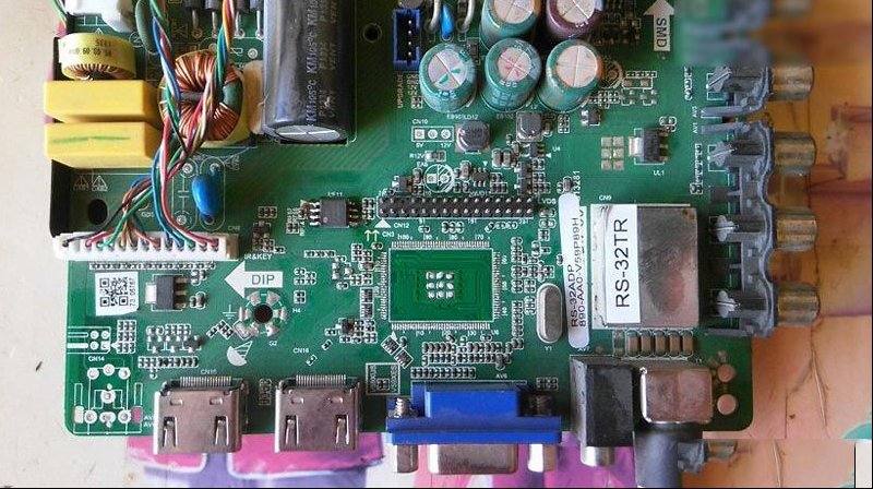

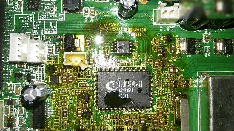

       网购查了一下芯片价格挺贵的,心里想起来收的收到其他维修同行的一台废旧的理想3280液晶电视主板和这个差不多,翻出来一看,果然非常类似,只不过主芯片TSUMV59XUS尾缀不同,一个Z1,一个SJ,不管了,先代换再说,换好后加电开机红灯闪一下,然后常亮,按键开机,图像声音一切正常,芯片加上一个散热片,烫机3小时正常,第二天开机正常,交付给客户。
