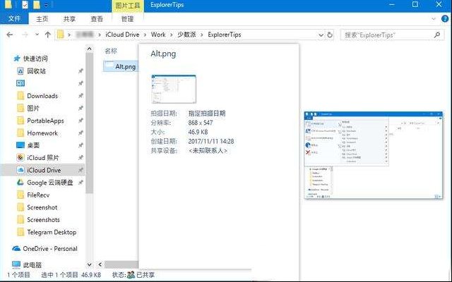

快速切换布局
  文件资源管理器提供了多种界面布局方式,其中我们最熟悉的当属左侧的导航窗格了。其实,你还可以通过快捷键 Alt + P 和 Alt + Shift + P 分别召唤出文件预览窗格和详细信息窗格,快速查看文件详情。

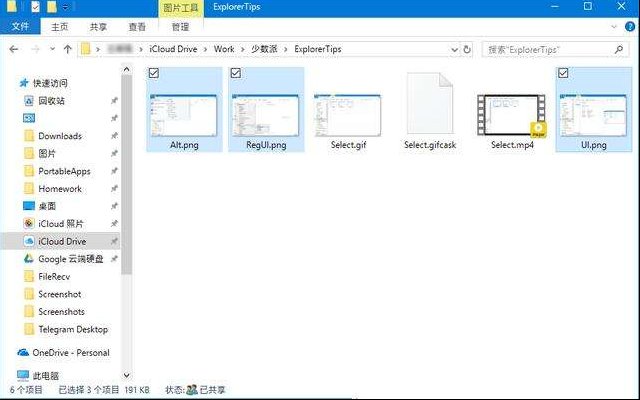

轻松多选
  选择多个文件时,我们可以通过按住 Ctrl 键点选单个文件,而按住 Shift 键则可以选择多个相邻项目。如果你需要一次性选择上百个文件,可以先用鼠标选中第一个项目,然后按住 Shift 键点击最后一个项目,这样,在它们之间的文件就已经被所有选中了,再也不用拽着鼠标从头拖到尾了。
windows文件资源管理器实用技巧 图4

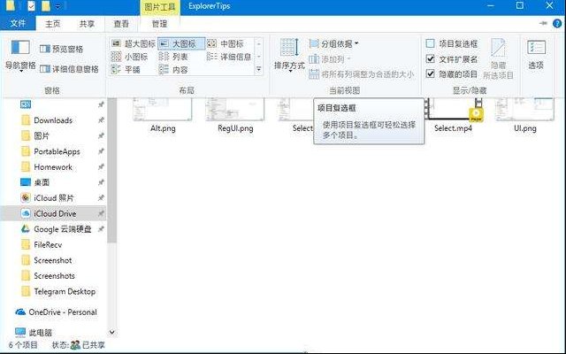

  此外,你也可以在文件夹选项中打开项目复选框来点选多个项目,不需要再依靠键盘帮助,更为直观。

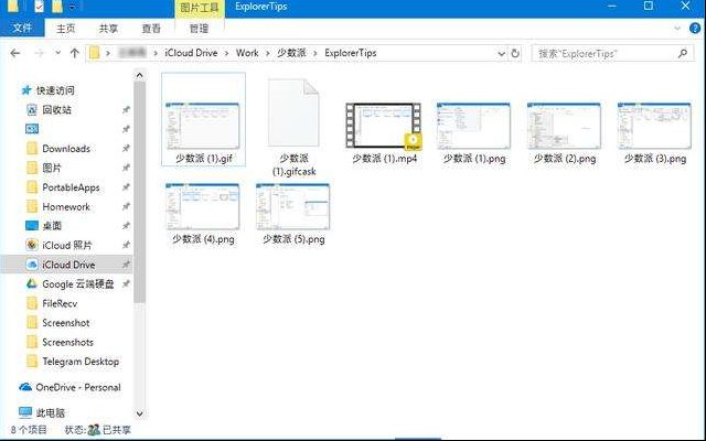

批量重命名文件
  多选文件后,你可能需要将它们重命名为更方便整理的格式。这时,你可以直接按下 F2 键进行编辑,确定后所有文件均会按照 Name (1-N) 的格式重新命名。如果你想分别修改它们的名称,则可以在编辑完其中一个后按 Tab 键直接切换并编辑下一个文件名。
windows文件资源管理器实用技巧 图7
  显然,这种方式只适合一般情况。如果你有更复杂的重命名需要,则可以通过 ReNamer 或 Bulk Rename Utility 之类的第三方软件来实现。

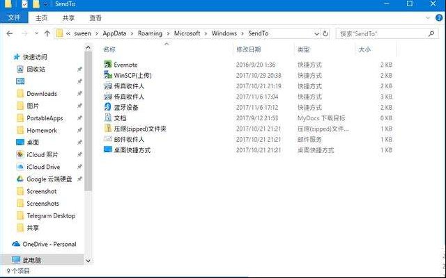

自定义「发送到」菜单  整理完文件,你可能需要把它们都拷到其它地方去,这时,「发送到」菜单就可以帮到你。你可以先定位到文件资源管理器地址栏,然后输入 shell:sendto 并回车,即可跳转到 SendTo 文件夹。
windows文件资源管理器实用技巧 图8
  在该文件夹中,你所添加的任何快捷方式都会出现在原生的「发送到」菜单中。你可以将常用归档位置、网盘同步文件夹或使用程序拖到里面,实现各种快捷操作。

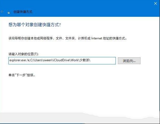

命令参数
  和 Robocopy 一样,文件资源管理器本身也支持添加命令行启动参数。例如,/e,文件夹路径 可以在新窗口打开指定文件夹;/root可以在地址栏只显示目标文件夹,不含父层级;用 /n 打开的窗口则不含有左侧导航窗格。
  除了在命令行和运行窗口运用这些启动参数外,你还可以在快捷方式中用上这一技巧,只需要双击快捷方式,就能快速打开指定文件夹了。
windows文件资源管理器实用技巧 图11
