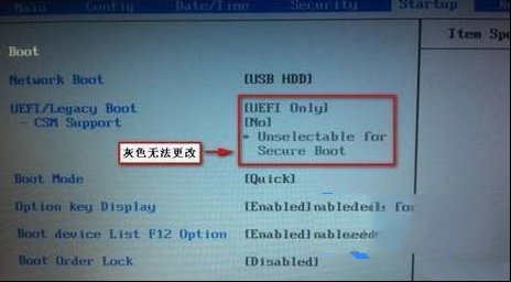

  当Restart下OS选项已经设置为Disabled
设置为Disabled
  但Startup下的UEFI选项是灰色无法更改
灰色无法更改

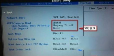

  首选恢复BIOS默认设置
恢复BIOS默认
  恢复后可以更改
更改

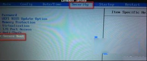

  如果依旧灰色无法选择,或不想恢复默认,可以进入Security选项,找到Secure Boot(安全启动)
进入Security选项

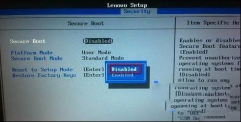

  关闭安全启动
安全启动
  可以更改UEFI
更改UEFI
