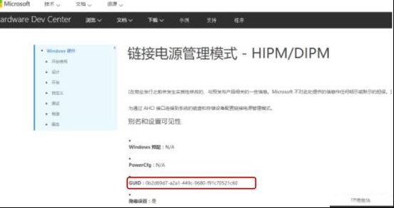

  而HIPM,DIPM都离不开电脑LPM技术的支持。LPM,Link Power Management (LPM),链接电源管理。LPM是SATA接口物理层上的一个功能,它能够将主机(Host)和储存设备(Device)的链接分成3种形态:Active形态,Partial形态和Slumber形态,目的是降低物理层总线传输速度,这样达到省电效果。
固态硬盘卡慢如何维修 图2 LPM一般是默认打开的。

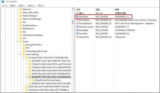

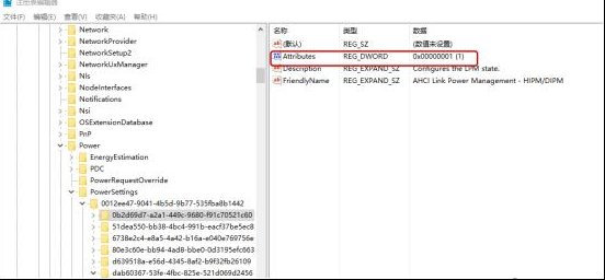

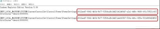

固态硬盘卡慢如何维修 图3保存为“.reg”格式。
固态硬盘卡慢如何维修 图4点击运行。自动写入注册表,更改LPM电源设置。
