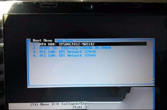

  第一步:选择“Boot”菜单下的“BootMode”,将系统默认设置的“UEFI”改为“Legacy Support”,“Boot Priorlty”更改为 “LegacyFirst”;如下图所示:

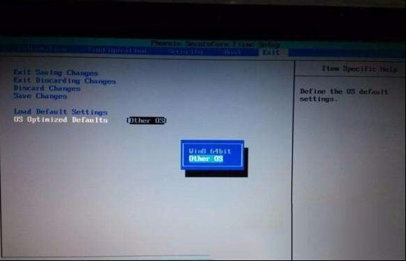

  第二步:更改BIOS默认系统。因为出厂时自带的默认设置是WIN8 for 64Bit,我们要将其改成“Other OS”;如下图所示:
  最后保存退出bios设置,插入制作好的快启动U盘启动盘(详细U盘启动盘制作教程),重新启动电脑按U盘启动快捷键【F12】进入启动项选择U盘启动即可进入快启动主菜单界面,如下图所示:
