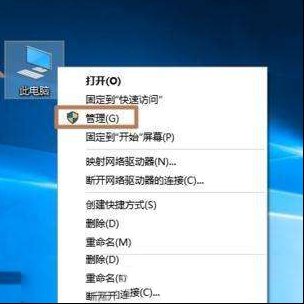

1、电脑蓝屏后重新启动后,我们首先应该去查一下“事件查看器”看看电脑问题,非没问题关机的事件日志。如图点击此电脑右键-管理-进入计算机管理。
电脑蓝屏如何维修 图11

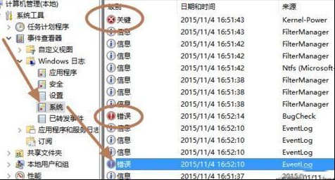

2、在计算机管理中点击系统工具下面的事件查看器。
电脑蓝屏如何维修 图12

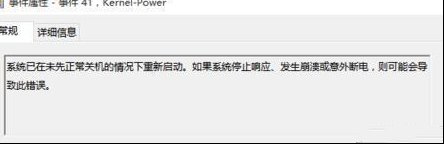

3、在Win日志中,查看系统日志,以时间为准,找到刚刚蓝屏重新启动那一刻所出现的错误日志。
电脑蓝屏如何维修 图13

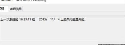

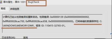

4、打开这些错误日志,可以看到系统意外关闭的时间,若这种错误的日志有好几个,一个个查看,综合查看结果并分析。
电脑蓝屏如何维修 图14
电脑蓝屏如何维修 图15

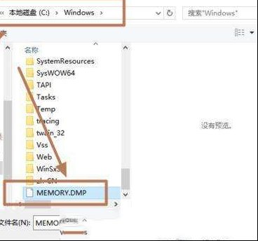

5、若查看所有错误日志无发现是非系统,其它软件造成的原因,那么我们还可以对Win蓝屏时会自动生成一个转储DMP文件,这个文件一般都是默认保存在系统Win目录下面。
电脑蓝屏如何维修 图16
6、我们可以直接搜索这个文件名MEMORY.DMP,但这个DMP文件在运用系统软件是无法打开的,需要运用到微软的Debugging Tools的分析工具来打开。

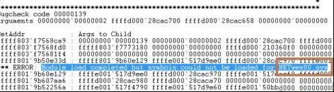

9、在问题检验分析Bugcheck Analysis中,出现ERROR错误,Module load completed but symbols could not be loaded for NETwew00.sys,NETwew00.sys文件无法被加载。可以判断是加载这个文件的时候导致蓝屏的。
电脑蓝屏如何维修 图20
10、这时我们可以将这个NETwew00.sys在百度中搜索一下相关资料,这是一个显卡的驱动的部件,那么可以试着找到搞定这个Win蓝屏的方式,当然这个过程很有可能不顺利,最终有可能还无搞定蓝屏问题,因为导致蓝屏的原因多种多样的。但至少在这个过程中也是一种学习。
