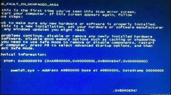

  一般蓝屏电脑重新启动后能够没问题的进入系统并没问题运用,但多数情况下运用一段时间后系统会再次蓝屏,因此蓝屏后不要轻易忽视,用户可以通过“事件查看器”找寻到蓝屏发生的错误报告,凭此可以确定蓝屏原因及是否已经修复,并判断是否需要手动修复电脑,防止下次蓝屏。

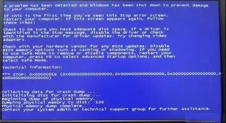

win7常见蓝屏界面:
电脑蓝屏如何维修 图8
电脑蓝屏如何维修 图9
  “Technical information:”以下部分为蓝屏错误报告重点部分。错误的第一部分是停机码 也就是***STOP: 0x0000001E,用于识别已发生错误的类型。错误第二部分是被括号括起来的四个数字集,表示随机的开发人员定义的参数(这个参数对于普通用户根本无法理解,只有驱动程序编写者或者微软操作系统的开发人员才懂)。第三部分是错误名,信息第一行通常用来识别生产错误的驱动程序或者设备。检查蓝屏主要通过停机码以及错误名确定造成本次蓝屏的原因,其中第三部分一些蓝屏情况不会给出。重点查询蓝屏停机码,之后找寻对应搞定办法。

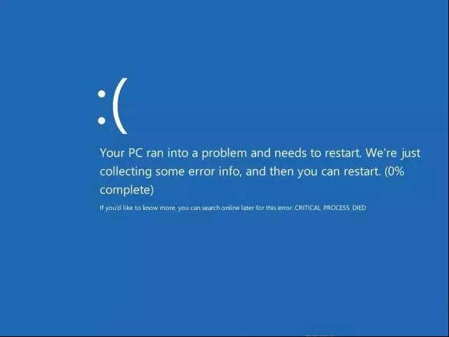

win8及以后系统蓝屏界面:
电脑蓝屏如何维修 图10
