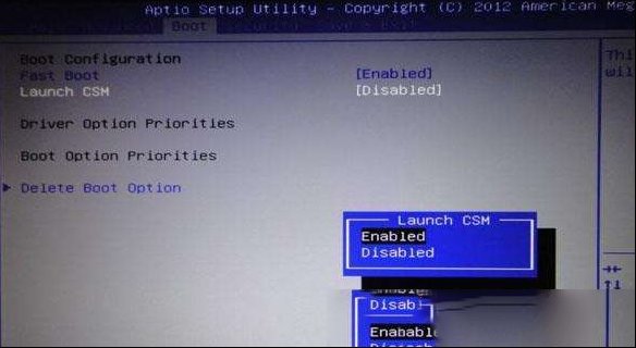

  1、启动电脑时不停按F2进入BIOS,按→方向键转到“Security”,选择Secure Boot Control回车,改成Disabled;
电脑不识别u盘启动盘  2、接着切换到“Boot”,选择Launch CSM回车,改成Enabled,按F10保存重新启动;
电脑不识别u盘启动盘  3、插入U盘启动盘,重新启动按Esc即可识别到U盘启动盘,选择U盘项回车即可。

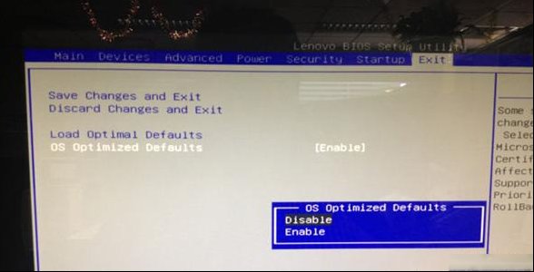

  2、在Exit下,选择OS Optimized Defaults回车,改成Disabled或Others;
  3、然后再选择Load Optimal Defaults回车,加载设置;

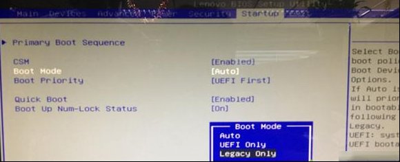

电脑不识别u盘启动盘  4、转到Startup或Boot,CSM改成Enabled,Boot Mode改成Legacy,最后按F10保存修改重新启动即可;
电脑不识别u盘启动盘  5、插入U盘重新启动按F12或Fn+F12调出启动菜单,选择USB HDD回车进入。

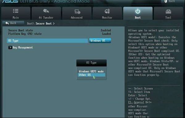

  1、重新启动按F2进入BIOS,点击右上角“高级模式”按钮,切换到“Boot”选项卡,选择OS Type回车,选择Other OS回车;

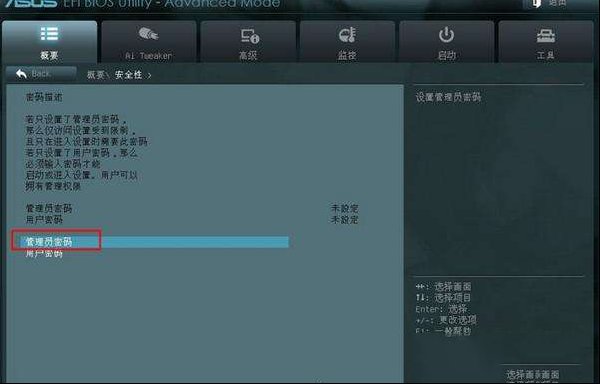

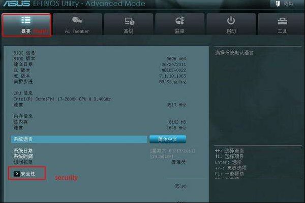

电脑不识别u盘启动盘  2、再把Secure Boot state改成Disabled,如果无法修改,转到main,选择底部的“安全性”即Security,回车进入;
电脑不识别u盘启动盘  3、选择Administrator Password即管理员密码,回车,设置密码,如果还不能改,说明这种机型可能是已经禁止关闭uefi,不再让用户修改。
