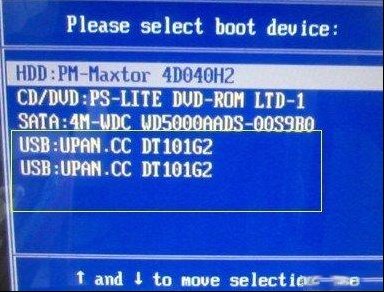

  方式一:电脑开机启动后不停的按ESC、F12、F8、Tab、F11、F1、F2、F9等,需要注意的是,大部分电脑在开机界面都有提示按哪个键,大家仔细查看即可发现,按了启动快捷键之后就可以选择从u盘启动(USB-CDROM、USB-HDD\ZIP\USB-***等等) 。此方式最简单方便,但需注意的是部分老主板不支持哦。

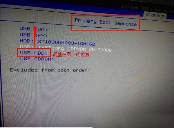

U盘启动不了如何维修  方式二:电脑开机启动后不停的按F2,DEL,F11等,进入bios修改设置,然后将u盘(USB-CDROM、USB-HDD\USB-***等等) 设置为第一启动项,然后按f10保存即可,不懂设置请关心快启动,询问小编哦。
U盘启动不了如何维修如果以上的方式还是启动不了,请继续了解:
  一些新出品的主板插上U盘后开机按ESC,Tab,F12,F11等就会出现主板支持的所有启动项的,这算是一次性的临时的,不会更改原来BIOS的设置,嘿嘿嘿,想说临时启动项选择已经是大势所趋,但厂家可能会更改,但都依然设在F几键上,并且在BIOS进行硬件检测时会用高亮字提示在屏幕上,留心看就能发现的。
