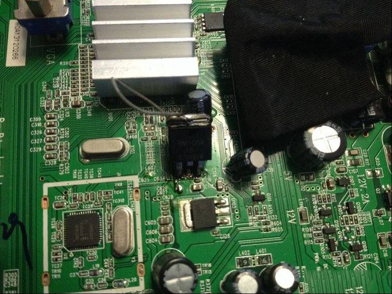

    收到同行送来的故障机壹台长虹LED24B3060液晶电视,故障表现为蓝灯亮不开机,个月前刷个数据好了,维修工那天拿来说在他那儿无法开机,结果到我这儿又可以开机了,原来以为又是数据出错不过刷了数据不变。看来这个机器别有故障,我刷数据好了,只能是巧合。
         于是凭经验对主板各个三端电压进行检测,结果发现图片中1.8V三端电压很低且一点不稳定,测试该三端控制脚直接接地,输入脚电压5V非常稳定。这种情况除了三端负载就该是其本身性能,于是找来自己新购的大的1.8v三端换上,电视机修复。
