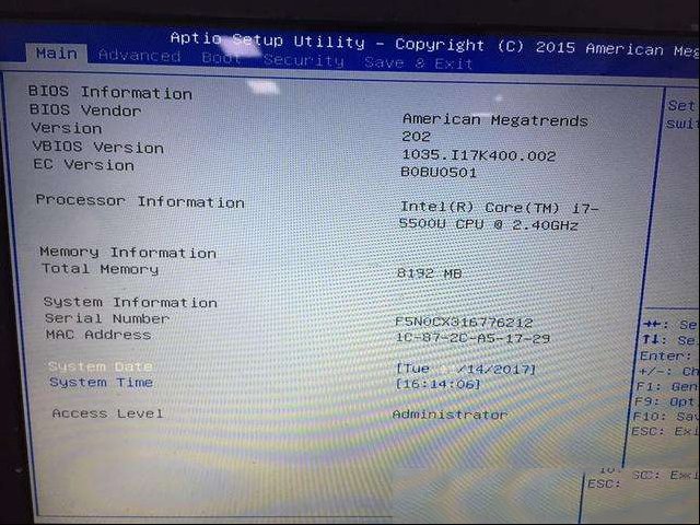

  (1). 开机之后,不停的按F2键,然后进入BIOS设置界面。
电脑固态硬盘作为系统启动如何转换?(图2)

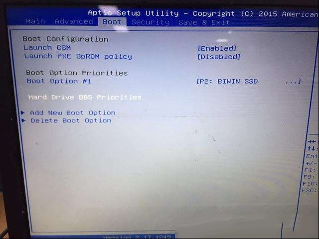

  (2). 进入BIOS界面之后, 跳转到Boot栏,接着去调整Boot option priorities. 小编电脑中配置了一块BIWIN SSD,一块希捷机械硬盘。
电脑固态硬盘作为系统启动如何转换?(图3)

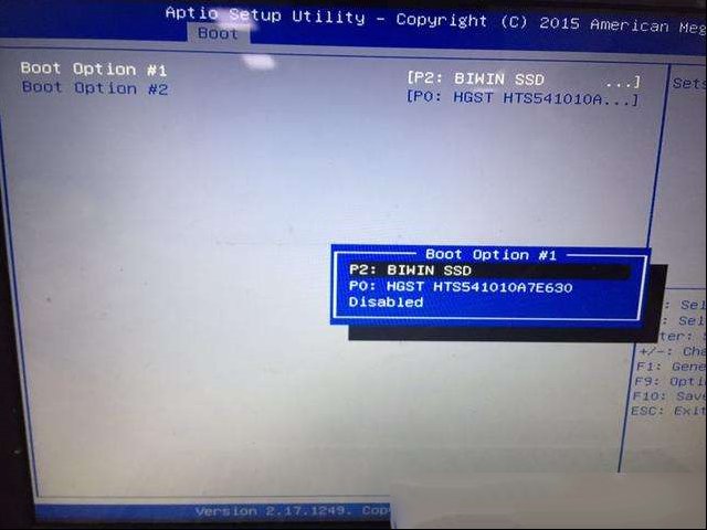

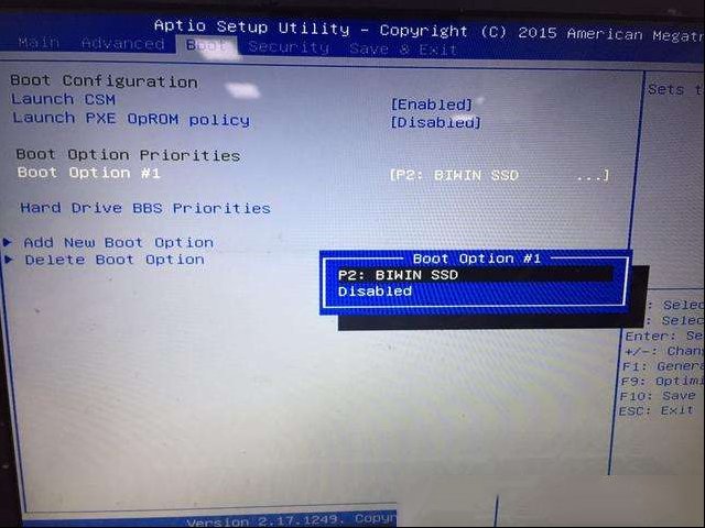

  (3). 不过,调整Boot option priorities之前,需要先调整Hard Drive BBS priority, 将SSD设置为boot第一优先级。
电脑固态硬盘作为系统启动如何转换?(图4)
电脑固态硬盘作为系统启动如何转换?(图5)

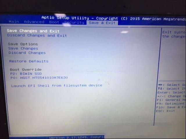

  设置完成,就可以愉快的按F10进行保存BIOS启动设置,然后开始进入windows系统。
电脑固态硬盘作为系统启动如何转换?(图6)

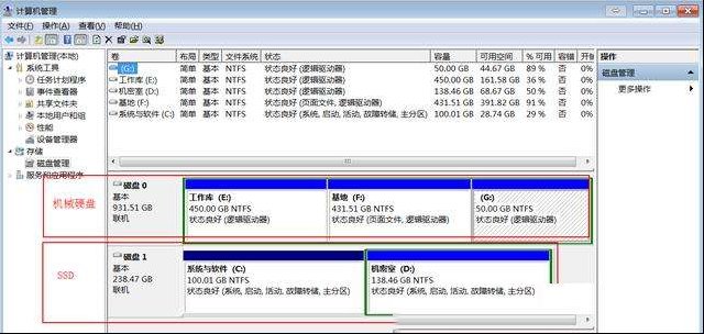

  进入系统之后,右击"计算机",进入计算机管理界面,就可以看到小编电脑的两个硬盘了。其中硬盘1是机械硬盘,分了3个区,硬盘2是SSD,分了2个区。
电脑固态硬盘作为系统启动如何转换?(图7)
