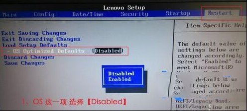

  1、选择Restart菜单,找到“-OS Optimized Defaults”选项按回车键选择【Disabled】,如下图所示:

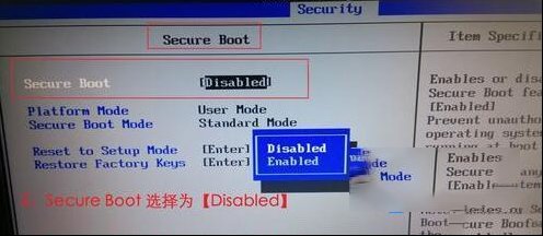

  2、选择Security菜单,找到Secure Boot选项 按回车键,再次找到Secure Boot选项按回车键选择【Disabled】,如下图所示:
  【注:此处如果选为Enabled,待会在Startup下,UEFI/Legacy Boot设置会是灰色的,不能设置,需要选择成Disabled才能设置。】

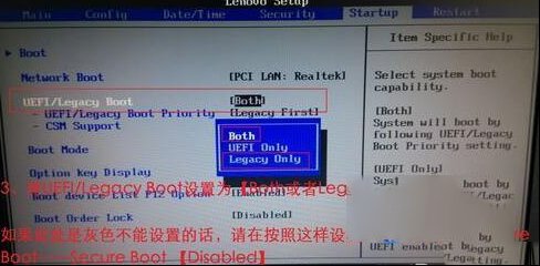

  3、选择Startup菜单,找到UEFI/Legacy Boot选项按回车键选择Legacy Only,如下图所示:

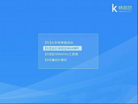

  1、将制作好的快启动U盘启动盘插入电脑usb接口,重新启动电脑按一键U盘启动快捷键(不一样电脑快捷键不一样,详情请参考:一键U盘启动快捷键大全)进入快启动主菜单界面,选择“【02】运行快启动win08pe”进入快启动pe系统,如下图所示:

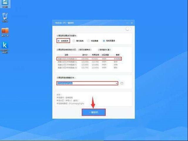

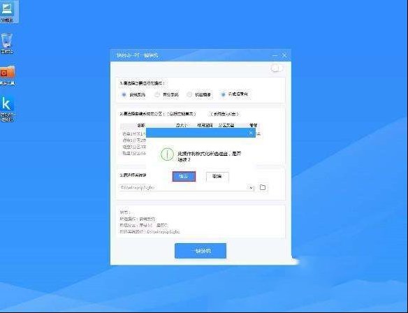

  2、在系统自动弹出的快启动pe装机工具中选择C盘作为系统安装盘,然后点击小文件夹标志的按钮将快启动U盘启动盘根目录下的ghost xp系统添加到装机工具中,接着点击“一键装机”即可,如下图所示:
  3、点击“确定”按钮开始安装xp系统,如下图所示:
  4、接着程序便会开始释放系统镜像文件,我们只需耐心等待操作完成并重新启动即可,如下图所示:

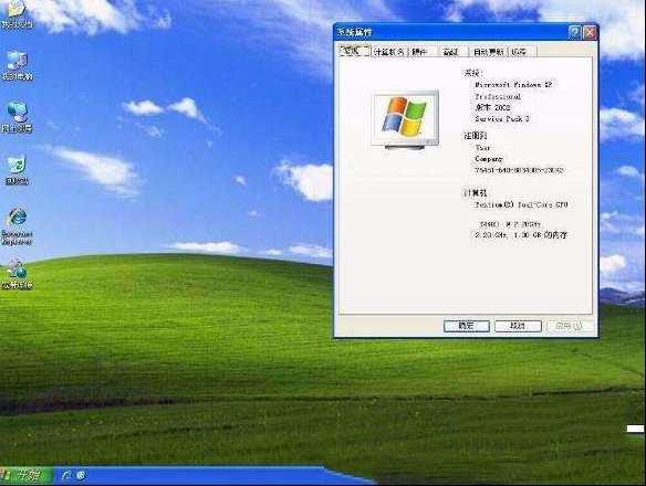

  5、随后系统会自动重新启动,无需任何操作,静待安装完成直到进入系xp系统桌面即可,如下图所示:
  除了设置bios,其他的步骤并不难,基本都是一键式操作,相信对大家来说也是毫无难度的,想要安装xp系统的朋友不妨尝试一二!
