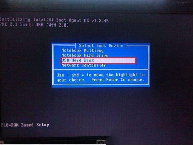

1、将准备好的快启动U盘启动盘插在电脑Usb接口上,然后重新启动电脑,在出现开机画面时按电脑启动快捷键选择U盘启动直接进入到快启动Win10PE系统中

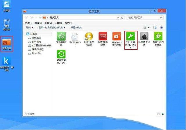

固态硬盘分区,固态硬盘该不该分区?  2、进入到win10pe系统桌面后,双击桌面上的“更多工具” 文件夹,在文件夹中找到并双击“分区工具DiskGenius”图标,打开工具,如图所示:

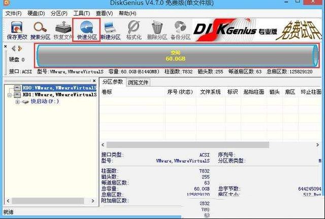

固态硬盘分区,固态硬盘该不该分区?  3、找到你想分区的新固态硬盘,点击“快速分区”按钮,进行硬盘分区操作,如图所示:

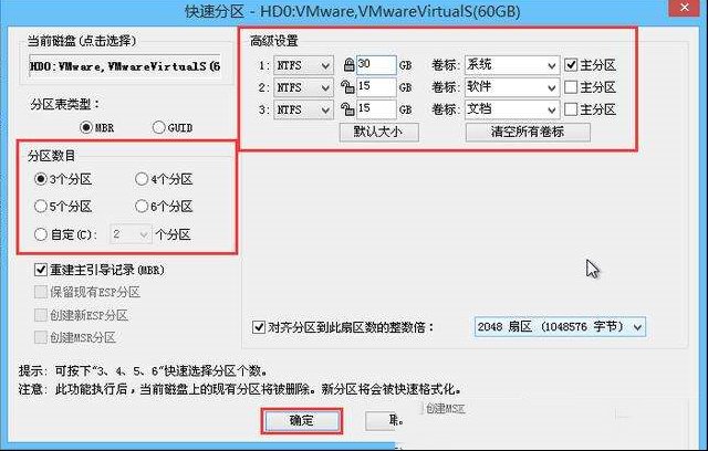

固态硬盘分区,固态硬盘该不该分区?  4、分区列表类型默认MBR格式,接着根据自己所需设置一下分区数和分区大小,然后点击“确定”,如图所示:
