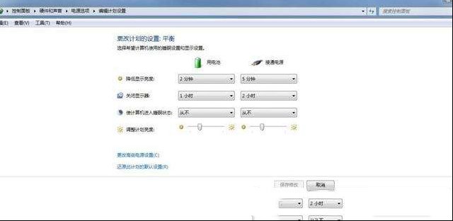

电脑停止工作模式三、休眠
  1、休眠:是将当前操作系统正在运行的程序保存在硬盘中,然后断电。当电脑进入休眠状态时,电脑会把当前内存的数据所有备份到硬盘中,然后关闭电源,此时电池不需要供电。
  2、下次开机时,写入硬盘的数据将会自动加载到内存中继续执行,让电脑恢复到休眠前的状态。这种模式下,因为不需要供电,因此不怕休眠后发生供电异常,但是电脑从休眠状态恢复到正常状态的速度较慢,其具体时间取决于内存大小和硬盘速度。
  3、再次启用电脑的时候,只要点击开机按钮,就能很快进入恢复Win的过程。此时会进入选择账户的界面:电脑已经锁定,点击用户进入,或者切换用户即可。
  4、如需关闭休眠可以在控制面板的电源选项中设置(还可以运用命令删除在系统盘中的休眠文件)。
  开关休眠指令
  关闭系统休眠:cmd-->“powercfg -h off”
  开启系统休眠:cmd-->“powercfg -h on”
  使用场景:有事情要离开电脑,回来时希望继续进行,又不想逐一保存这些操作,就可以采用休眠(可以快时启动)。
