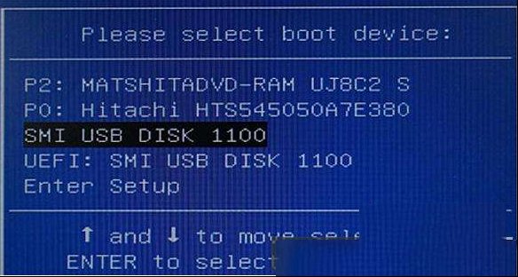

  第一种,华硕笔记本修改启动项;(华硕主板一键启动u盘的快捷键是:ESC)
  1、首先将已经运用快启动制作好启动盘的U盘插入电脑usb插口,然后开机,待开机画面出现以后连续按下“ESC”键:
华硕怎么进bios?华硕笔记本BIOS设置详解 图3  2、接着将会弹出一个快速启动选项的窗口,我们只要选择U盘进入即可!下图为华硕笔记本的开机画面:

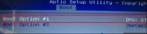

华硕怎么进bios?华硕笔记本BIOS设置详解 图6  3、如上图所示,当我们把光标移动到boot后再按上下方向键移动光标到“HarddriveBBSPriorities”选项,然后按下回车键。如下图所示为按下回车键后显示的界面:
华硕怎么进bios?华硕笔记本BIOS设置详解 图7  4、如上图所示,我们默认第一个,然后按下回车键,将会弹出一个启动选项,选项中有其中一个是硬盘的信息(也就是默认启动的),还有一个就是我们刚才插入的u盘(也就是我们需要设置启动的u盘),我们只要按上下方向键进行选择,选择到U盘处,按下回车键即可。
  5、调整好boot启动顺序以后我们按“F10”保存退出并将自动重新启动您的电脑,重新启动后将会进入到u启动u盘启动盘主界面,到此,华硕N43EI241SL笔记本设置u盘启动就完成了。

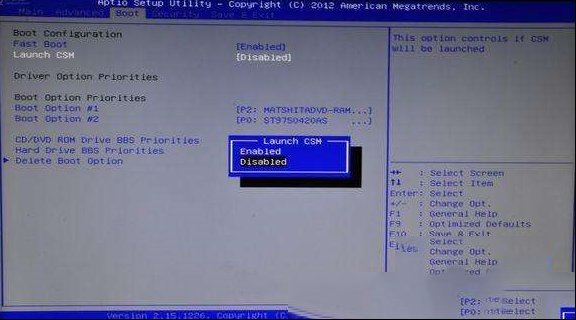

三、华硕笔记本修改启动类型,主要分为华硕笔记本设置UEFI启动、华硕笔记本设置BIOS启动。
  第一种:华硕笔记本设置UEFI启动
准备工作:
  1、主板支持UEFI:怎么看主板是否支持UEFI模式
  2、UEFI模式下硬盘需为GPT,否则无法安装系统:将MBR格式的磁盘转换成GPT格式
详细操作:
  1、华硕笔记本开机的时候长按F2键进入BIOS界面,通过方向键进入【Boot】菜单,通过方向键选择【Lunch CSM】选项,将其设定为“Disabled。
  2、通过方向键进【Secure】菜单,通过方向键选择【Secure Boot Control】选项,将其设定为 “Enabled”
  3、点击F10保存设置,重新启动系统,开机时点击ESC选则启动项即可。

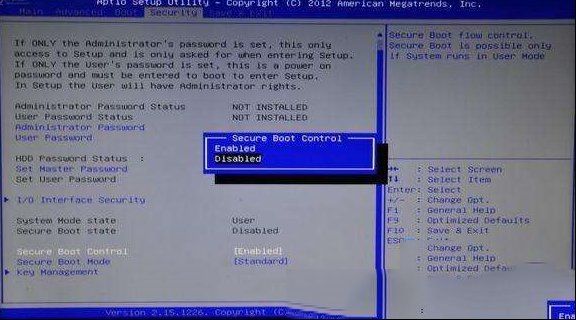

第二种:华硕笔记本设置BIOS启动
  准备工作:
  1、BIOS模式下硬盘需为MBR,否则无法安装系统:将GPT格式的磁盘转换成MBR格式
  详细操作:
  1、华硕笔记本开机的时候长按F2键进入BIOS界面,通过方向键进入【Boot】菜单,通过方向键选择【Lunch CSM】选项,将其设定为“Enabled。
华硕怎么进bios?华硕笔记本BIOS设置详解 图8  2、通过方向键进【Secure】菜单,通过方向键选择【Secure Boot Control】选项,将其设定为 “Disabled”
华硕怎么进bios?华硕笔记本BIOS设置详解 图9  3、点击F10保存设置,重新启动系统,开机时点击ESC选则启动项即可。
