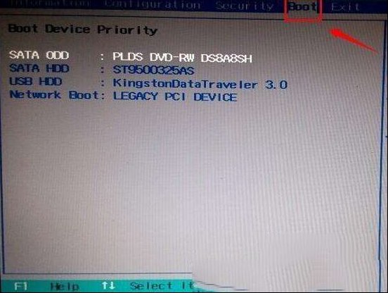

2、进入bios设置界面后,移动键盘上的方向键选择“Boot”。
thinkpad 怎么进入电脑的bios 图9
3、接着再移动键盘上的“+”键把u盘的位置调到第一位。
thinkpad怎么进入电脑的bios 图10

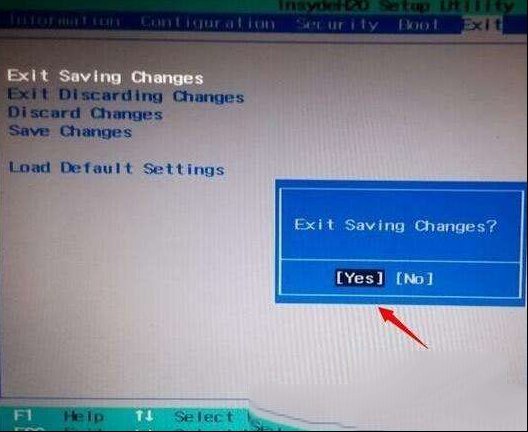

4、然后移动方向键到“Exit”项,选择“Exit Saving Changes”按回车。
thinkpad 怎么进入电脑的bios 图11
5、在弹出的提示窗口,选择“Yes”,保存并退出,重新启动后就会启动u盘了。

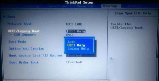

3、联想thinkpad笔记本则在Startup下,把UEFI/Legacy Boot设置为UEFI Only。
thinkpad怎么进入电脑的 bios 图14
4、完成设置之后按F10然后选择“Yes”回车确认重新启动电脑即可。

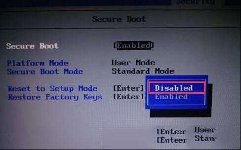

2、在bios设置界面,我们将界面切换到“Security”项下,然后移动光标选中“Secure Boot”回车确认。如下图所示
thinkpad怎么进入电脑的bios 图16
3、来到Secure Boot项界面,选中第一项Secure Boot然后按回车键将后面的选项从Enabled修改为“Disabled”进入下一步操作。如下图所示
