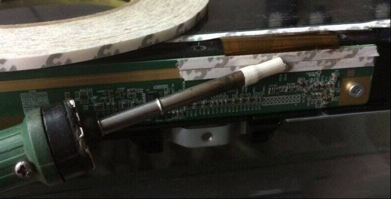

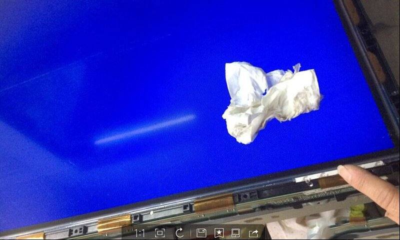

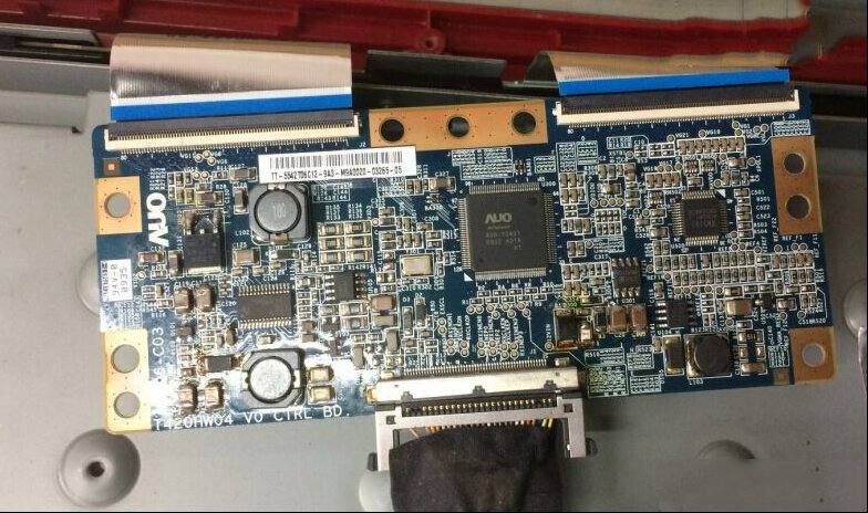

摘要: 最近又想维修收到其他维修同行的一台放了好久的液晶电视,前面换过逻辑板无效。拆屏后发现最边上一排动一下就有,于是想怎么样压屏线呢?用双面胶加电烙铁烫,会更好一点,但是动动屏线还是会不正常,试着用705胶,顶在墙 ...
    最近又想维修收到其他维修同行的一台放了好久的液晶电视,前面换过逻辑板无效。拆屏后发现最边上一排动一下就有,于是想怎么样压屏线呢?用双面胶加电烙铁烫,会更好一点,但是动动屏线还是会不正常,试着用705胶,顶在墙壁上一晚上,第二天固化后用手怎么动排线都没问题了。刚刚查了一下网上的说法,这个位置热量很高,直接压排线是没用的,705胶是高温透明硫化胶,刚好适用,现在已经离不开705了,电磁炉进水位置处理,液晶电路板防水防潮都是用它。
