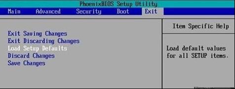

  第一步:开机不停按Delete键(笔记本一般是F2键,具体请参照自己的笔记本品牌)进入BIOS设置界面。
图3
第二步:选择【Exit】菜单下面的【Load Setup Defaults】并回车,选择【Yes】之后,再次回车。
图4

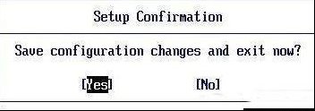

第三步:按【F10】键,选择【Yes】之后回车,此时系统会重新启动,BIOS主板成功恢复出厂设置。
图5
