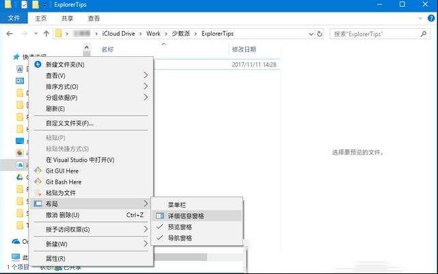

快速切换布局
  文件资源管理器提供了多种界面布局方式,其中我们最熟悉的当属左侧的导航窗格了。其实,你还可以通过快捷键 Alt + P 和 Alt + Shift + P 分别召唤出文件预览窗格和详细信息窗格,快速查看文件详情。
  作为鼠标党,你可能觉得键盘操作还是不够方便。在这里,让我们请出万能的注册表君,将布局调整选项添加至右键菜单,触手可及。
  首先,复制以下代码并粘贴至一个新建文本文档中,然后将文件扩展名由 .txt 改为 .reg,接着双击用注册表编辑器打开文件就可以导入脚本了。
  Win Registry Editor Version 5.00[HKEY_CLASSES_ROOT\AllFilesystemObjects\shell\Win.layout]"CanonicalName"="{23b4303b-4628-438b-ba5c-290fbcb06232}""Description"="@shell32.dll,-31414""Icon"="shell32.dll,-16742""MUIVerb"="@shell32.dll,-31413""SubCommands"="Win.menubar;|;Win.previewpane;Win.readingpane;Win.navpane"[HKEY_CLASSES_ROOT\Drive\shell\Win.layout]"CanonicalName"="{23b4303b-4628-438b-ba5c-290fbcb06232}""Description"="@shell32.dll,-31414""Icon"="shell32.dll,-16742""MUIVerb"="@shell32.dll,-31413""SubCommands"="Win.menubar;|;Win.previewpane;Win.readingpane;Win.navpane"[HKEY_CLASSES_ROOT\Folder\shell\Win.layout]"CanonicalName"="{23b4303b-4628-438b-ba5c-290fbcb06232}""Description"="@shell32.dll,-31414""Icon"="shell32.dll,-16742""MUIVerb"="@shell32.dll,-31413""SubCommands"="Win.menubar;|;Win.previewpane;Win.readingpane;Win.navpane"[HKEY_CLASSES_ROOT\Directory\Background\shell\Win.layout]"CanonicalName"="{23b4303b-4628-438b-ba5c-290fbcb06232}""Description"="@shell32.dll,-31414""Icon"="shell32.dll,-16742""MUIVerb"="@shell32.dll,-31413""SubCommands"="Win.menubar;|;Win.previewpane;Win.readingpane;Win.navpane"
最终完成效果如下。
  如果你之后想还原注册表项,只需要重复上述操作,在以 HKEY_ 开头的注册表项前添加 - 符号并再次导入就可以了。

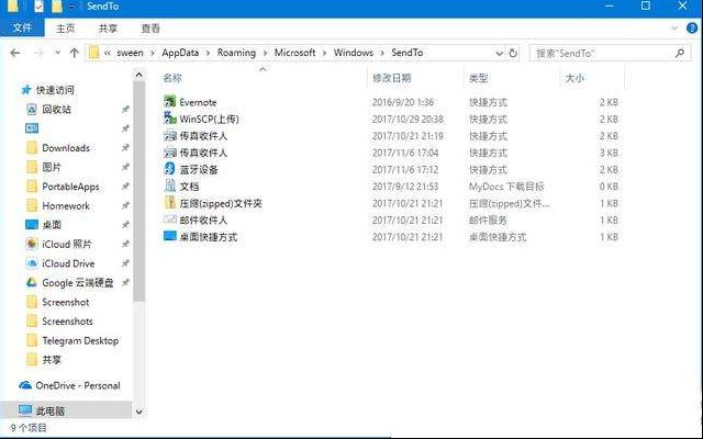

自定义「发送到」菜单
  整理完文件,你可能需要把它们都拷到其它地方去,这时,「发送到」菜单就可以帮到你。你可以先定位到文件资源管理器地址栏,然后输入 shell:sendto 并回车,即可跳转到 SendTo 文件夹。
  在该文件夹中,你所添加的任何快捷方式都会出现在原生的「发送到」菜单中。你可以将常用归档位置、网盘同步文件夹或使用程序拖到里面,实现各种快捷操作。

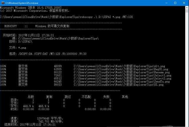

运用 RoboCopy 高效复制
  「发送到」虽然好用,但面对一大堆文件时,Win 的原生复制可能就显得太慢了。微软也意识到了这个问题,于是开发了 Robocopy 命令行程序。其基本语法是 robocopy 起始文件夹 目标文件夹,可以在后面添加各种参数。例如,Win 默认只运用 8 个线程复制文件,但在 Robocopy 中,你可以用 /MT:num
 将它设定为最高 128 线程,复制速度瞬间起飞。
  除了加快复制速度外,你还可以利用 Robocopy 实现更强大的功能。其中比较常用的有 *.type指定文件名及文件类型(支持通配符)、/max: 和 /min:指定文件大小、/xn 排除较新文件等。你可以在微软官方 支持页面 找到所有用法。在下面的例子中,我指定 Robocopy 运用 128 线程将当前目录下所有 PNG 格式图片复制到 D 盘的 SSPAI 文件夹中。
  如果你不喜欢命令行,也可以到网上找一下封装好的 Robocopy GUI 程序,或者试试 Fastcopy 等第三方软件,这里就不多说了。

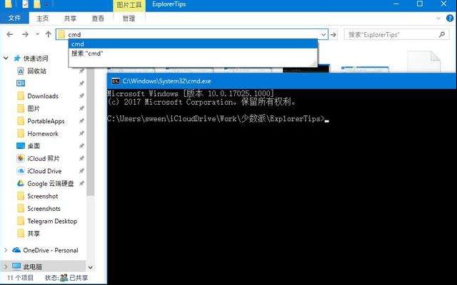

巧用地址栏
  学会了 Robocopy 命令,你可能想要立即打开命令行窗口试一下。不要慌着按 Win + R,先按 Alt + D 定位到文件资源管理器的地址栏输入 cmd 试试,你应该会发现在当前目录直接打开了命令行窗口,十分方便。
  除了 cmd 和上面提到过的 shell:sendto 外,你还可以用文件资源管理器打开 Powershell、注册表编辑器(regedit)、组策略编辑器(gpedit.msc)、服务管理器(services.msc)、系统配置(msconfig)等实用程序。如果你输入的是网址,还能够直接调用默认浏览器打开网页。(不要忘了,微软被告垄断前 IE 可是和文件资源管理器整合在一起的)
