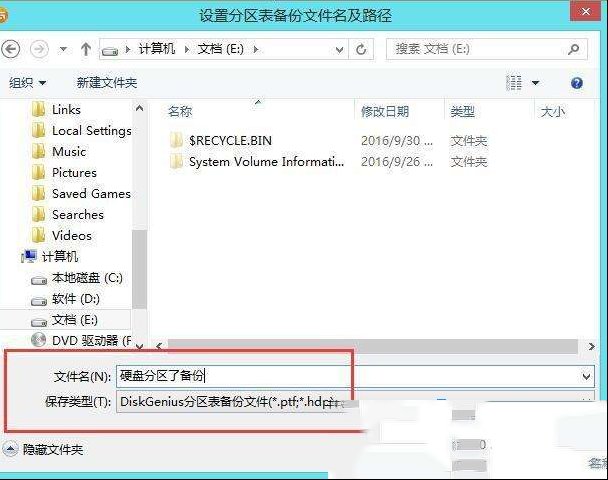

  3、在界面中,点击硬盘,选择备份分区表,如下图所示:
  4、随后在窗口中,将要保存的文件进行选择保存路径及文件命名,然后点击保存即可,如下图所示:
  5、随后会出现一个提示框,点击确定即可,如下图所示:
备份分区表怎么操作? 图
