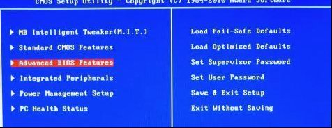

  1、进入BIOS的方式根据BIOS的类型也有所不一样,最常用的就是开机一直按住“Del”键直到进入的BIOS,界面大多如下图,我们移动光标可以进行选择,一般设置开机启动顺序的项目就在“Advanced BIOS Features ”这个选项,如下图所示:

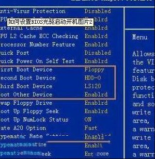

  2、回车后就会出现下面的画面:
  3、上图方框内的四条分别为第一、第二、第三、其他启动顺序,如果设置光驱为第一启动顺序的话,可以移动光标到“First Boot Drive”,然后回车,用 ↑ ↓ 光标选择“CDROM”,然后回车确定即可。按F10保存,然后按ESC键退出(可能提示存盘,按“Y”退出就行。)

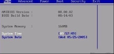

  设置光驱启动时,移动选择菜单到“BOOT”菜单,如下图:
  在上图中选择“Boot Device Priority”并回车进行启动顺序的调整,并调整到光驱启动设置完成后按“F10”键进行保存。
