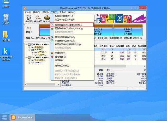

  1、制作快启动U盘启动盘,插入电脑重新启动按快捷键进入快启动pe系统打开分区工具DiskGenius,如下图所示:
分区表丢失如何维修  2、点击软件界面导航菜单中的“工具--搜索已遗失分区(重建分区表)”,如下图所示:

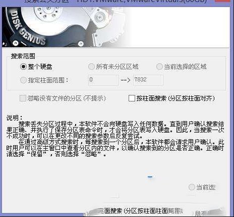

分区表丢失如何维修  3、接着弹出搜索遗失分区窗口,直接按照默认设置搜索整个硬盘,点击“开始搜索”,如下图所示:

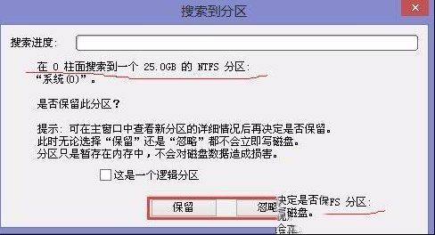

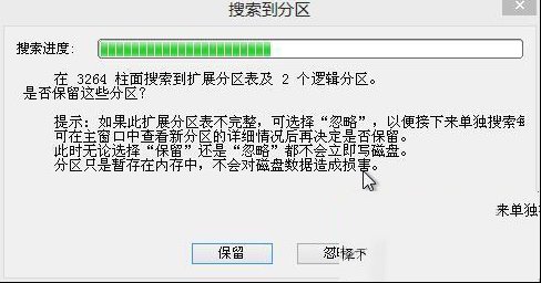

分区表丢失如何维修  4、在搜索过程中,若检测到遗失的目标分区,点击“保留”按钮即可。若分区表不完整可选择“忽视”,如下图所示:
