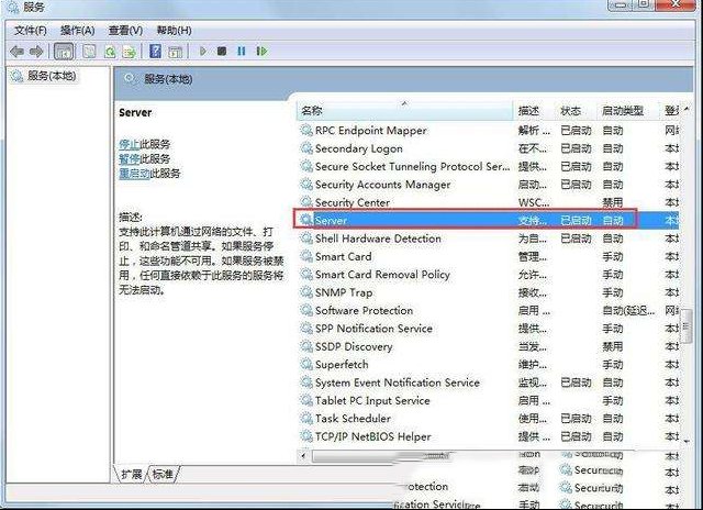

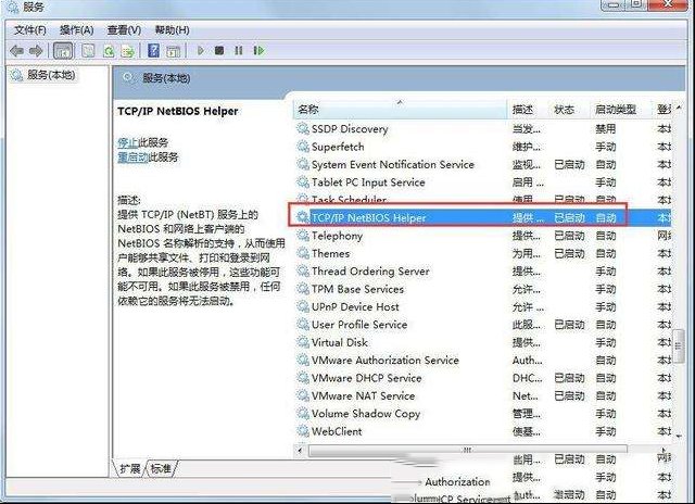

  1、你要保证你的网络相关服务已经开启,如下:Workstation、Server、TCP/IP NetBIOS Helper、DHCP Client、DNS Client;
2、如果这些服务都有开,检查有线连接是否正常;

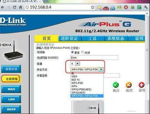

  5、如果还不行,则有可能是频段(信道)或安全认证方式问题,登录管理后台的无线网络设置界面,将“信道(也叫频段)”设为“6”,并选择“安全方式”为“WPA-PSK”,同时,你要确保无线信号不差;
