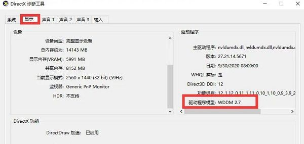

      一、DirectX12
      ①最先大家按下键盘“win r”,输入“dxdiag”回车确定。
      ②点击上边“显示”选项卡,并查看右边的驱动程序实体模型是不是符合要求。

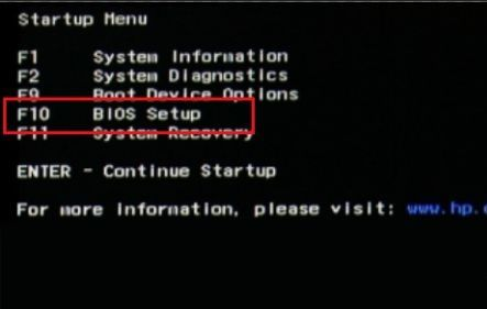

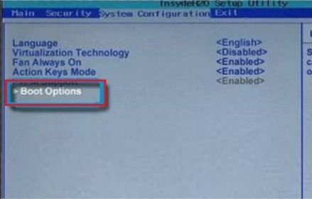

      ①最先大家重启计算机,随后应用快捷键进到“bios”设置。

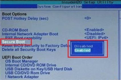

      ②然后在“system configuration”选项下寻找“boot options”进到。

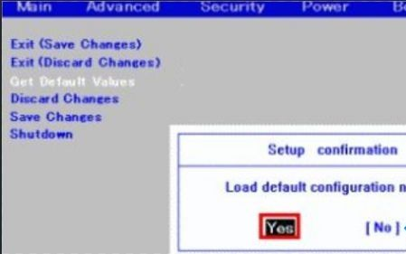

      ③然后寻找这其中的“secure boot”,回车选择,把它更改为“enabled”。
      ④最终按下“F10”开展保存,弹出窗口中选择“Yes”保存设置,重启就可以解决安全启动难题。

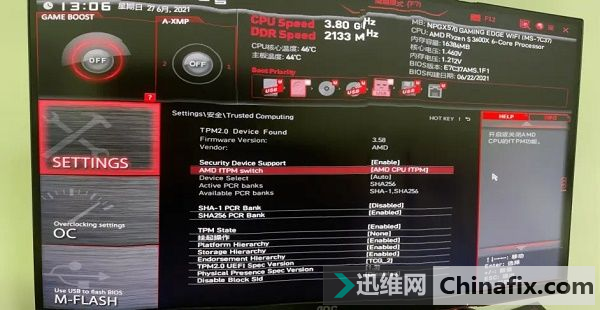

      三、tpm2.0

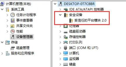

      ①在搜索框当中搜索并开启“机器设备管理器”
      ②随后进行“安全机器设备”,在这其中就能看到自己是不是有着tpm2.0机器设备。
      ③假如我们有着tpm2.0,那样应用上边的方法进去bios设置。
      ④先后点一下settings—— > 安全(security)—— > Trusted Computing。
      ⑤随后在这其中将Security Device Support改为Enable,AMD fTPM switch改为AMD CPU fTPM。

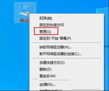

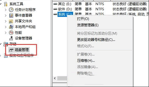

        四、GPT系统分区
      ①最先右键选中“此电脑”,点一下这其中的“管理”。

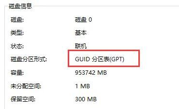

      ②之后在硬盘管理中寻找“C盘”,右键选中它,进到“属性”。

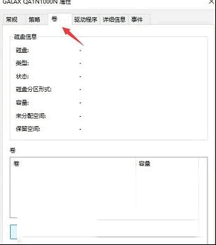

      ③然后选择我们自己的硬盘,点一下右下方“属性”。
      ④在“卷”选项卡下,点一下左下角的“载入”。
      ⑤载入结束后,我们就能看见自己的硬盘分区已为“GPT”了。
