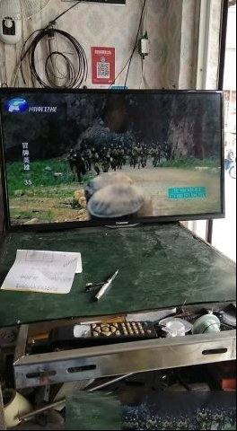

    收到同行送来的故障机壹台长虹LED32B2080N液晶电视,故障表现为有声音无图像背光灯亮,拆开机器,经判断应是逻辑板的故障,该逻辑板与屏为一体的,测试到12V供电正常,3.3V及后级的12V供电不稳定,更换下图中标识的那个配件后,故障修复,试机一天正常。
