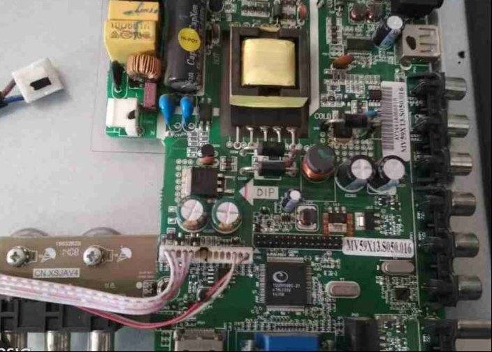

    收到同行送来的故障机壹台欧宝丽LED32V6液晶电视,故障表现为不开机,偶尔遥控能开机,手控键盘始终不起反应  该机器采用的是三合一板,拆开机器测电源5v正常,1.8v正常,按待机和遥控开机均不起反应。怀疑是数据损坏。更换一块25Q32存储器后重刷程序, 然后用手控键盘和遥控开机都可以开机,一切正常,故障修复。
