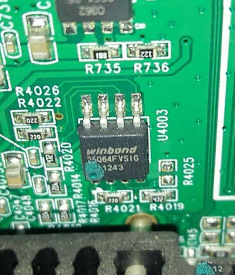

摘要: 收到同行送来的故障机壹台长虹LED32560液晶电视,故障表现卡在开机画面不动,开盖目测电源板和主板无异常,测主板各降压电路基本正常,怀疑程序出错引起,此机器的主板型号715G5635-M01-000-004N,配屏型号TPT315B5,用 ...
    收到同行送来的故障机壹台长虹LED32560液晶电视,故障表现卡在开机画面不动,开盖目测电源板和主板无异常,测主板各降压电路基本正常,怀疑程序出错引起,此机器的主板型号715G5635-M01-000-004N,配屏型号TPT315B5,用烙铁焊下程序块25Q64,上编程器写好,焊回主板开机完全正常。尝试用编程器ISP接口联机VGA和HDMI都试过,也修改VGA的·12和14脚,都没成功,只好焊下贮存器编写程序。
  附:长虹LED32560液晶(主板715G5635-M01-000-004N 屏TPT315B5)W25Q64数据下载
