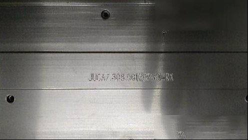

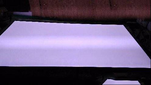

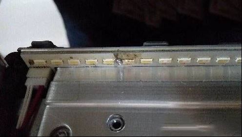

摘要: 关于长虹这种液晶屏我已经维修多台,都是运输过程中导光板把灯珠旁的支点撞掉后,挤掉灯珠造成黑屏有声故障,不用拆散热片上的灯条,但风枪温度太低是搞不定的,后直接用氧焊枪调小火吹散热片一次性搞 ...
    关于长虹这种液晶屏我已经维修多台,都是运输过程中导光板把灯珠旁的支点撞掉后,挤掉灯珠造成黑屏有声故障,不用拆散热片上的灯条,但风枪温度太低是搞不定的,后直接用氧焊枪调小火吹散热片一次性搞定,掉的支点处要加焊锡加高防止导光片再次撞到灯珠。
