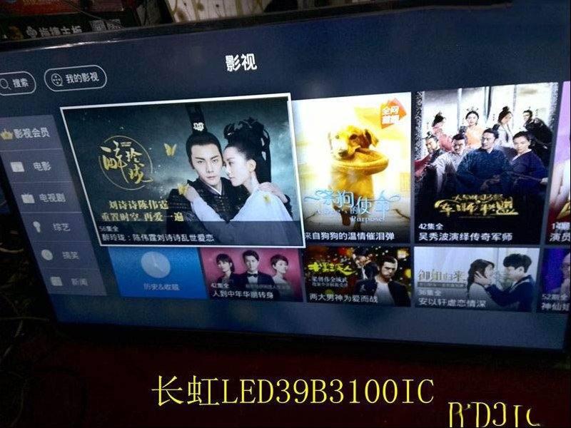

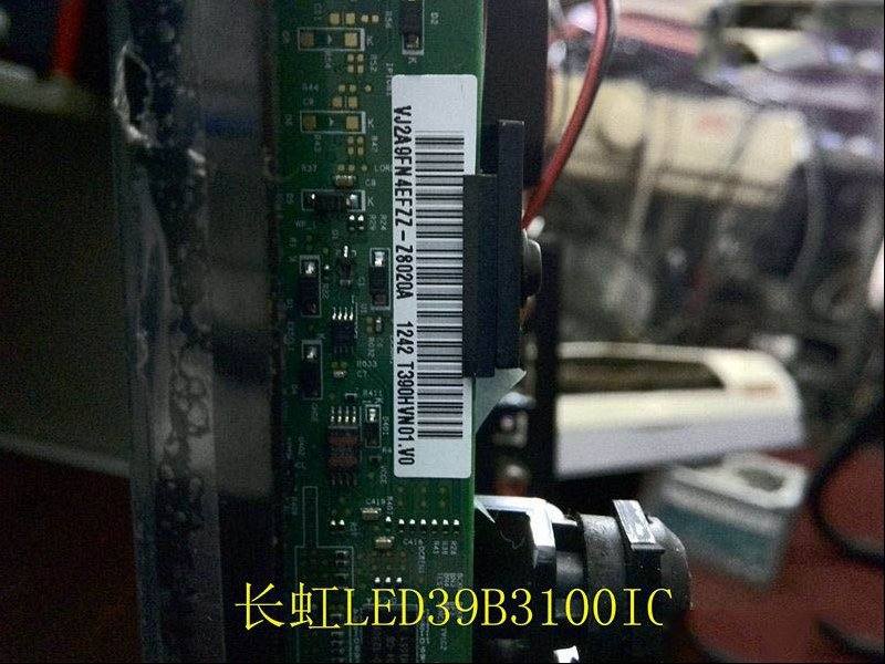

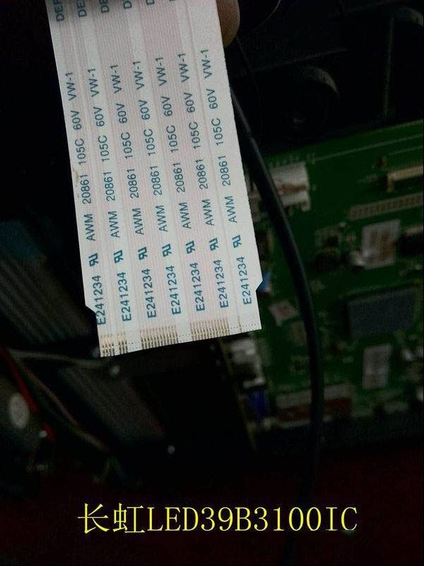

摘要: 收到同行送来的故障机壹台长虹LED39B3100IC液晶电视,故障表现为开机满屏横状条纹干扰,直奔屏线,咔嚓一剪刀解决问题,其实就是屏线接触不好,把屏线剪掉1-2毫米,重新插进去就解决问题了(感觉这样处理比用铅笔擦擦一 ...
    收到同行送来的故障机壹台长虹LED39B3100IC液晶电视,故障表现为开机满屏横状条纹干扰,直奔屏线,咔嚓一剪刀解决问题,其实就是屏线接触不好,把屏线剪掉1-2毫米,重新插进去就解决问题了(感觉这样处理比用铅笔擦擦一下要保险的多),剪短了就错开原来接触的位置了,原来的位置有压痕,错开那个位置,应该效果要好点。友情提示,此类维修具有一定风险,非专业维修人员请谨慎操作。
