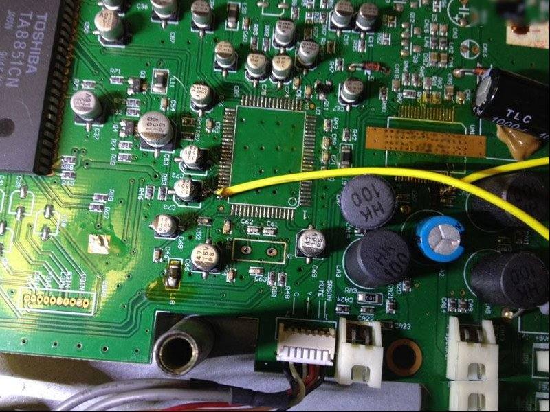

    收到同行送来的故障机壹台长虹CHD-W320C6L液晶电视,用户说无法收台。检查发现收台中没有雪花点,以为高频头坏,不过认真分析即或是高频头坏也该有雪花,心想现在都改机顶盒了,于是试电视机AV信号,结果AV也没有图像,于是又试y,cb,cb、y,pb,pr全部都没有图像。

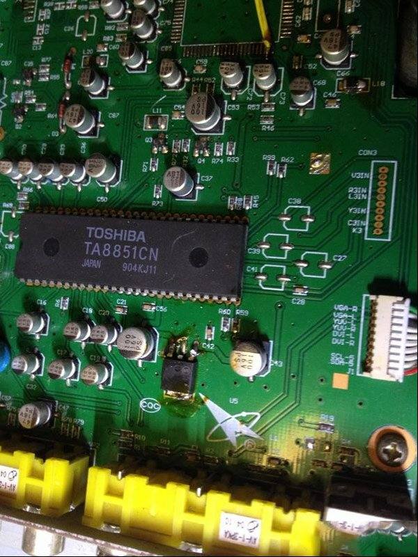

          该机是两张板子,一张是LVDS信号处理板,一张是音频视屏转换板。av信号和y,pb,pr同时出故障就该是LVDS信号处理板或者电源。不过检查LVDS信号处理板各个稳压器电压正常,用户说头天都是好的,第二天就出故障了,感觉芯片坏的可能性不大,在测试间无意发现LVDS号板有个24c32的SDA电压很低。于是开路法,打我断开图片中J1插件后,总线电压正常了,看来还是伴音信号板有短路。
          于是又对伴音电路板开路法,当我断开伴音处理板R51,R48后,总线电压正常了。当我对伴音块子MSP3440风枪加热后接入电阻R51,R48总线电压也会好,这时候收台图像声音都对,av也有图像了,不过冷机后故障依旧,检查过MSP3440复位供电没有问题。怀疑芯片性能不好,于是和用户商量好去掉该芯片,由于该芯片是处理伴音的于是将伴音输入输出直接,让电视机工作AV就行了,所以一般维修一机多病都该从公共电路着手。这机器我走了点弯路是因为该机器可以正常开机,其实这个机器偶尔开机困难我没有重视。
