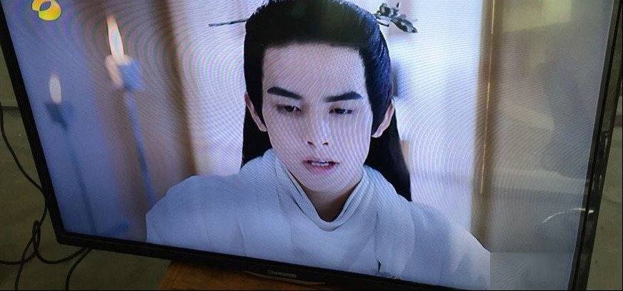

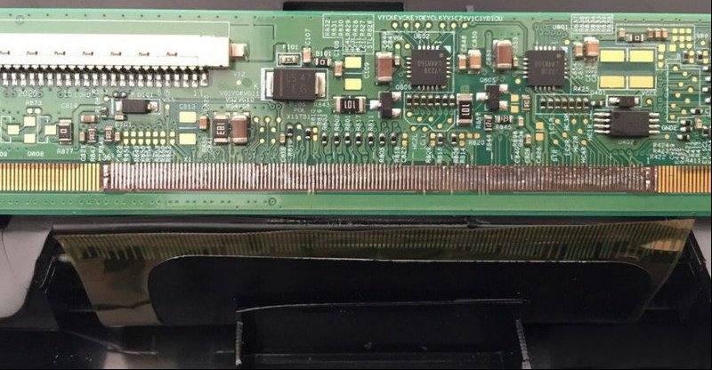

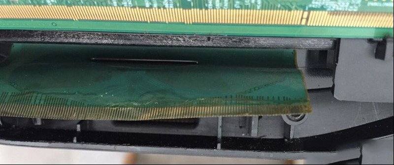

    收到同行送来的故障机壹台长虹32寸液晶电视,出现PCB端排线脱落(如下图所示),由于没有其他压屏等专业设备,只能手工进行焊接了,可能有朋友怀疑上不了锡,其实可以上锡的,那个是铜泊。原表面有印刷碳层。排线胶是可以直接用铬铁焊的不易坏;要准备一个40倍的双目显微镜,焊接的时候要胆大心细,一定要有耐心;打开热风枪200度左右,吹下排线。清理排线和板上焊点,注意清理时刀刃顺着铜箔条的方向,用力适当,以免划伤焊点。平头烙铁200度左右PCB板和排线焊点上锡,上锡时加足焊油。上锡后清理干净PCB和排线焊点,在PCB板上均匀涂上少许焊油。对好焊接位,平头烙铁300度左右,排线背面加热焊接。操作时注意烙铁温度一定不能太高,以免损坏焊盘和排线。
