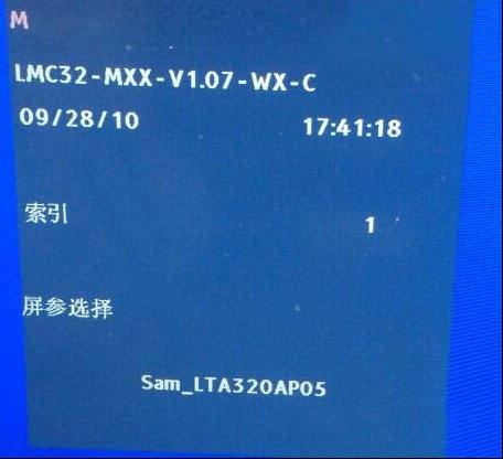

摘要: 收到同行送来的故障机壹台长虹LT32710液晶电视,故障是花屏,图像整体偏粉红色,故障如下图1所示,解决的办法是用遥控器把电视切换到TV模式下,然后按菜单键,再按08166180数字键,最后按OK键进入工厂模式菜单,按照下图2 ...
    收到同行送来的故障机壹台长虹LT32710液晶电视,故障是花屏,图像整体偏粉红色,故障如下图1所示,解决的办法是用遥控器把电视切换到TV模式下,然后按菜单键,再按08166180数字键,最后按OK键进入工厂模式菜单,按照下图2、3的选项进行调整屏参即可。
