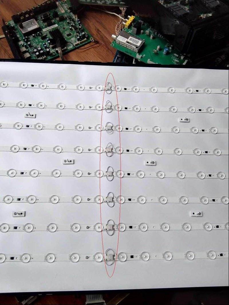

摘要: 今天又收到故障机到收到其他维修同行的一台长虹LED39C2000液晶电视,故障表现是开机背光一闪即灭,这个故障已经不是第一碰到了,前几天刚好修过收到其他维修同行的一台同型号同故障电视,属于通病,故障原因就是屏内灯条与灯条的接插件接触不好, ...
    今天又收到故障机到收到其他维修同行的一台长虹LED39C2000液晶电视,故障表现是开机背光一闪即灭,这个故障已经不是第一碰到了,前几天刚好修过收到其他维修同行的一台同型号同故障电视,属于通病,故障原因就是屏内灯条与灯条的接插件接触不好,直接用导线连接即可,如下图所示。
