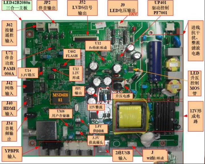

  三、主板组件实物图和各模块介绍

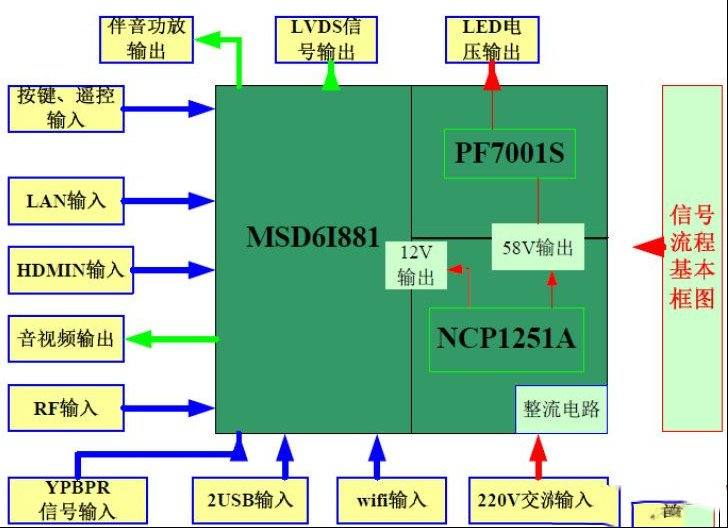

  四、信号流程方框图

  六、伴音功放PAM8006A介绍
        PAM8006A是单声道数字音频功率放大器, 额定功率为15W的带功率控制的D类立体声音频功率放大器,只需少量的外部组件就可直接驱动扬声器,封装为QFN5*5-32L。其主要特点如下:

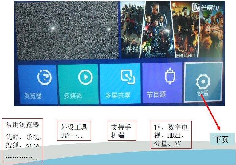

  主页菜单

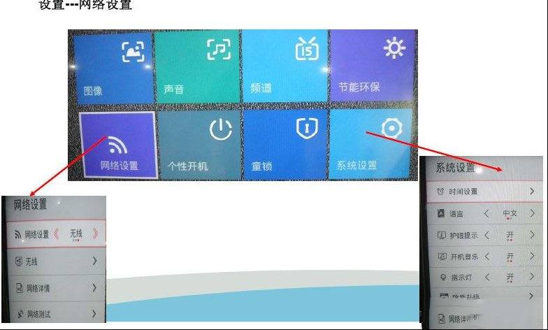

  网络设置
  在线影院--芒果TV

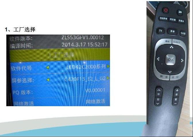

  总线进入方式:按压遥控器“节目源”键依次输入“0816”即可进入。
  (1)、工厂选择

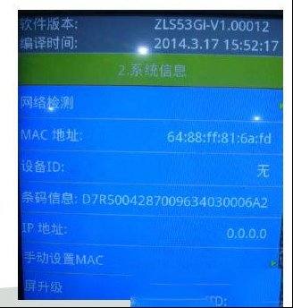

  (2)系统信息

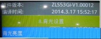

  (8)、背光设置

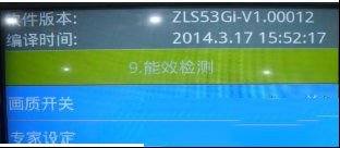

  (9)、能效检测

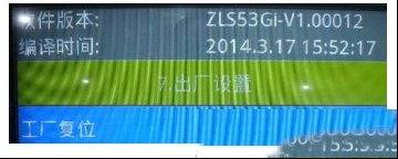

第4步,系统升级完成后进入工厂M模式,执行初始化数据后,遥控待机退出工厂模式。

  1、采用安森美公司的反激变换IC NCP1251A通过外接MOS管AOT7N65 和反激变压器EFD40,构成反激工作回路。当有AC电压输入时,副边输出12V,向整机提供供电。其间通过变压器辅助绕组,向反激IC(NCP1251A)和LED驱动IC(PF7001)
提供Vcc工作电压。
2、LED驱动电路采用力林公司的PF7001S芯片作为控制器;(2路和4路的LED控制)

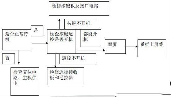

  3、典型故障分析流程
  交流上电不开机检查维修流程
