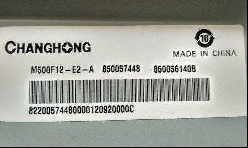

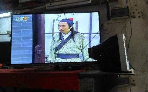

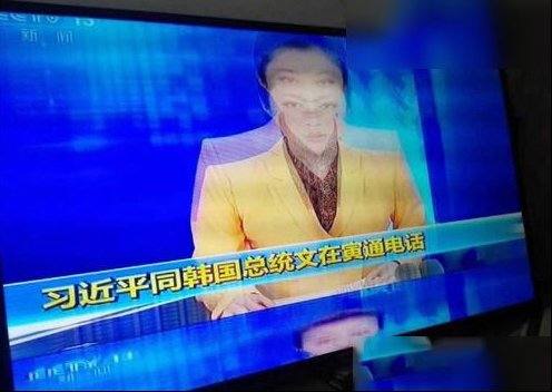

摘要: 收到同行送来的故障机壹台长虹LED50B3100iC液晶电视出现闪屏、重影的故障;拆开机器,在边板和逻辑板屏线上垫2-3mm绝缘片,具体位置在右边板屏线位最右边4条屏线位,本次处理能否耐用需要实践过才能确定,屏号是下图,并 ...
    收到同行送来的故障机壹台长虹LED50B3100iC液晶电视出现闪屏、重影的故障;拆开机器,在边板和逻辑板屏线上垫2-3mm绝缘片,具体位置在右边板屏线位最右边4条屏线位,本次处理能否耐用需要实践过才能确定,屏号是下图,并不是三星屏,可能是长虹用了AU的屏贴自己的标签,因为逻辑板和边板都是AU的。
