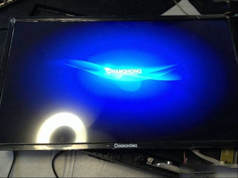

摘要: 收到同行送来的故障机壹台长虹LED24660液晶电视,故障表现为冷机开机无图像,拆开机器,通电开机检查发现背光点亮,屏幕无字符。测试发现逻辑板开机时候只有1.2V,过一会儿电视机逻辑板才有5V,这时候电视机图像正常。检 ...
    收到同行送来的故障机壹台长虹LED24660液晶电视,故障表现为冷机开机无图像,拆开机器,通电开机检查发现背光点亮,屏幕无字符。测试发现逻辑板开机时候只有1.2V,过一会儿电视机逻辑板才有5V,这时候电视机图像正常。检查发现屏幕供电是一个P沟道场效应管供给的,检查下图中标识的三极管S极有5V,G极2.5V。怀疑该三极管性能变差,于是找一个相同型号更换后,电视机修复。
