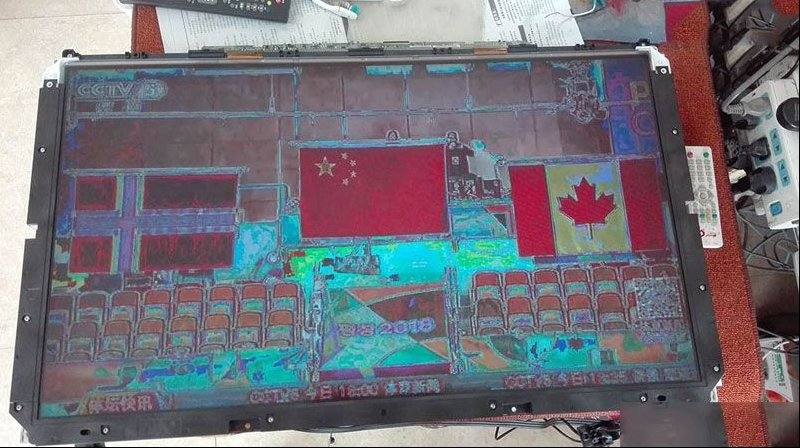

    收到同行送来的故障机壹台长虹LT32630X液晶电视,故障表现为是出现花屏,也就是我们俗称的“鬼脸”,这种故障通常都是屏线,逻辑板,程序出现问题的居多,这次维修走了弯路,刚开始是没有更换存储器刷了程序,故障没有解决;后来换了边板没有解决故障(也就是下文的过程),最后更换存储器后重写程序解决。于是把换边板的过程分享给大家观看。

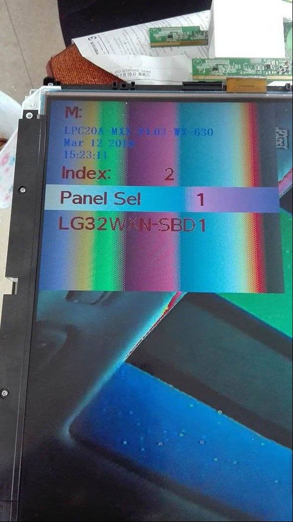

  清洁屏线,无效。按遥控器音量至0后按静音键3秒,按本机菜单键进入工厂模式调整第二项屏参,也无效。试着用另一套长虹32寸主板点屏花屏故障不变。

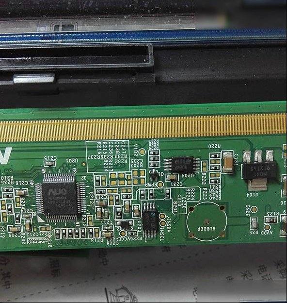

  这台机器的主板是JUC7.820.00031765  LS20A机芯,配屏AUOT315XW04 V1,边条板上的型号是T315XW03 V2 CTRL BD。
  故障表现为如上图所示,基本上确定屏坏,查逻辑板上各电压均正常,调整屏参的时候识别出来的是LG32WXN-SBD1,且只有2个屏参数可调整,怀疑逻辑板数据有问题。

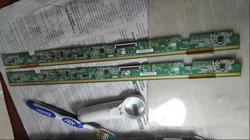

   这个程序肯定是没有,在网上买了2根边条板回来。
  型号板号一样,先更换24C02存储器
  更换后故障一样,接着挨个将板上的集成块全都换掉,故障还是一样花屏,看来只有整板更换了。

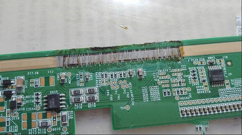

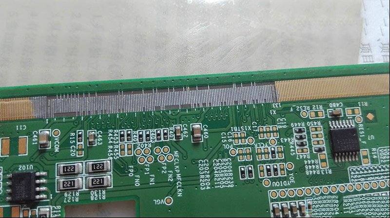

  先将一边的软排线撕下来,这种屏有点紧,需要加温才可以撕掉,用风枪稍微加热将排线撕下,注意用力的方式,别把玻璃那边给弄掉了,边条板上的胶不需要刮掉,用烙铁可以直接上锡。
  温度不能太低,多用点松香助焊,不用粘很多锡即可。
  上好锡的样子如上图所示。

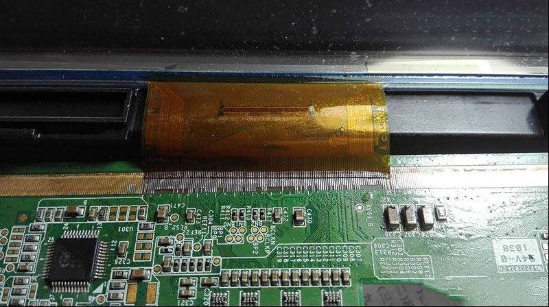

  软排线均匀上好锡,这种屏的排线不大好焊,太软,先上锡然后依然对折可焊接面(看过我以前的帖子会明白)
  定好位后用撬机壳的不锈钢撬板将排线压紧再焊,多用点焊膏,压一段焊一段,防止焊锡在排线下流动形成短路,焊好后将多余的焊锡用烙铁拖掉。
  将两边都焊接好后用洗板水清洗干净稍作检查,确保外部看得见的地方没有短路,然后用万用表检测上屏电压没有短路,如3.3v  VGH  VGL Vcom等都不可对地短路,如有短路可用镊子将排线一端轻抬,用烙铁顺着一拖就可以脱开排线,整理好后再重焊。

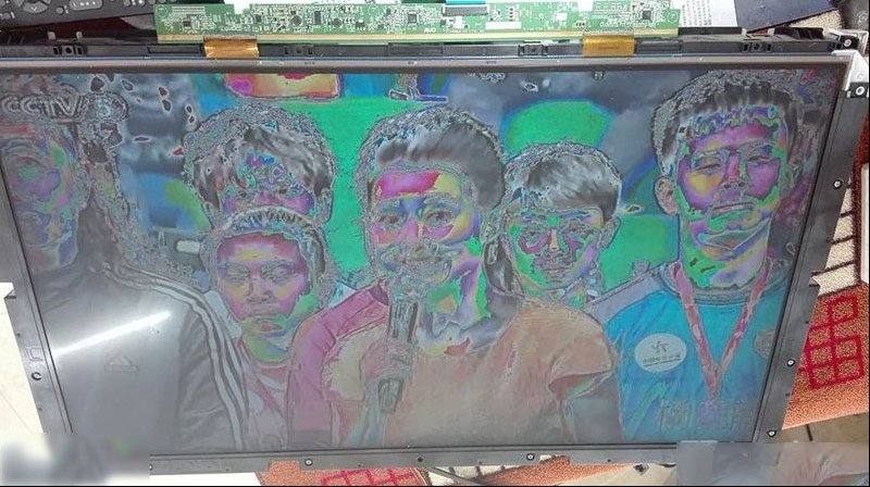

  全部弄好后满心欢喜开机,晕了,故障还是一样,最后刷存储器数据后搞定,走了很多弯路。
