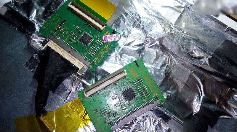

    前几天收到同行送来的故障机壹台长虹LT32630X液晶电视,故障表现是开机黑屏无声音,机主说先时还有声音的。拆机检查,最后查得一5V的3端稳压器无输入,顺查,发现为其供电的是DC-DC降压芯片MP1584EN没有输出。反复测试其各脚电压,一次居然就有了输出了,屏也亮了。可是好景不长,试机好一会关机过会再开,又是不工作,再测试各脚元件没有什么发现,终于又一次“触发”工作了起来。3天后买的件到了,拆这个小小的芯片,发现其底部有散热片焊着板子上面,怪不得啊我当是什么胶呢好个难拆啊。焊好反复试机总算听话的很。加信号调HDMI2图像声音都好,以为就此完活了,谁知上好盖子再次试机居然就抽风了,声音有,可是那个屏却是出现乱闪,瞬时半屏,瞬时只有3几条横线,又有全亮有图像,再又出几条色彩乱变的横线且位置也是乱变。
          观察半天也想不出有什么操作不当的,只好再次拆机,通电检查的时候居然是黑屏声音还有,检查换过的MP1584芯片没发现什么不妥,无意拨弄了一下排线,屏有了亮光,且又是一阵阵的乱闪一起。目标转向这个小小的逻辑板,只有一个小芯片和一些电阻电容什么的,莫非是两个接口有一个不舒服?拔掉到屏边板的短排线,发现有几根排线的接触面发暗,以为找到问题所在,处理后再开机还是海棠依旧,对这个小板基本上加焊了个遍,开机,好了。
           半小时后再开机发现故障又回来了,头疼哦。通电状态直接热风枪再吹芯片,好了。至此,为我后面的30元挖了个坑。网购此小板20元加10元运费,今天到了就急忙换上,我的个乖乖,胡汉三还在啊。完蛋了,是屏?可是只要一吹芯片就马上好了啊,这不应该是屏的事。是板子有过孔生祸?可是没理由两个板子出现一模样的坏法啊,这也说不通啊。仔细想想整个过程,莫不是板子被什么干扰所致?换掉这跟60pin的排线也不见好,开机,手拨弄排线和小板有了新发现,把板子托高点居然不怎么闪了,看到小板下面是塑料再下面就是屏内部的灯管,马上拿出先前买来备用的铝胶带,把这部分塑料从左到右都给贴上,最后还特意加贴一道跟主板下面的铁板贴牢实。试机,呵呵那叫一个完美。这里有个最后的成品图样,全靠这神奇的铝胶带,当然板子下面的地方加贴了塑料胶带的。(背光是LCD灯管的,由于灯管采用高压点亮,灯管或接插件不良就自然产生干扰。太强烈的干扰贴锡纸屏蔽也无效就只能是开屏从根源处理)
