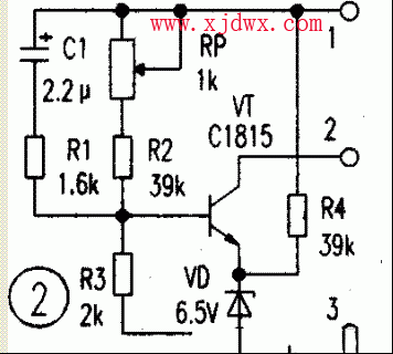

  观察保护电路动作关断dianyuan电源输出,一般是负载过重或dianyuan电源电路本身存在【故障】造成的。断开主dianyuan电源(140V)外接电路并加假负载试验,【故障】依旧,说明问题出在开关dianyuan电源电路。开关dianyuan电源电路中的Q827(S,E140N)是取样放大器(或称误差检测放大器),它是一个三端器件,其引脚功能为:①脚为输出电压检测输入端;②脚为集电极开路输出端;③脚为公共(地)端。各脚实测电压依次为140.7V、90.9V、0V,其内部电路如图所示(根据实物测绘)。正常时,用万用表Rxlk挡测量②、③脚正、反向非在路直流电阻值为12kD,和∞,实测读数为8kΩ和240kΩ,这说明②、③脚间的稳压二极管或误差放大管性能变劣。SEl40N的失效率比较高,且不易购买。因此采用应急修理措施,用分立元件代替SEl40N的电路如图2,晶体管选用B≥100的2SCl815等,集电极输出电压调整范围较宽。代换后试机,【故障】排除。
  最后总结:用普通的电阻、电容、晶体管等分立元件代替(局部或全部)集成电路、厚膜电路,是最常用的应急修理方法。此法简单易行,且可收到较好效果。
