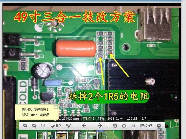

长虹LED49C1000N液晶电视烧背光灯条技改方法
2023-4-28 08:49| 发布者: 开心| 查看: 129| 评论: 0
摘要: 本人经常碰到长虹液晶电视LED49C1000N烧灯条的故障通病,这个液晶的主板是49寸三合一板子,现在分享给大家技改方法,只要拆掉板子上的2个1R5的电阻即可,具体请看下图。 ...
