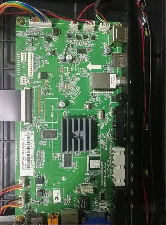

摘要: 用户可以在本网获得下载长虹/LCD FLASH ZLM41G-iJ-1整机厂PKG升级包 -- V1.00085-20131104 官方升级包,这款升级包还适用机型有LED32C2000I/2500I、 LED32C2051I/LED32C2080I、 LED32CJDI、 LED39C20 ...
    用户可以在本网获得下载长虹/LCD FLASH ZLM41G-iJ-1整机厂PKG升级包 -- V1.00085-20131104 官方升级包,这款升级包还适用机型有LED32C2000I/2500I、 LED32C2051I/LED32C2080I、 LED32CJDI、 LED39C2000I、 LED39C2051I/LED39C2080I、 LED42C2000I、 LED42C2051I/LED42C2080I、 LED42E40I等。

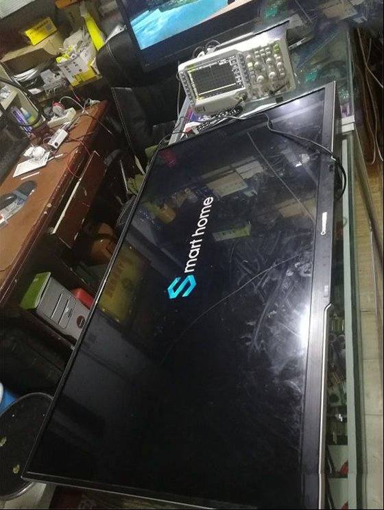

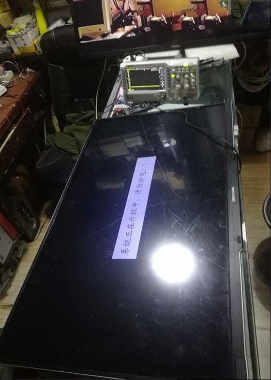

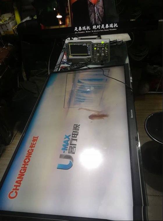

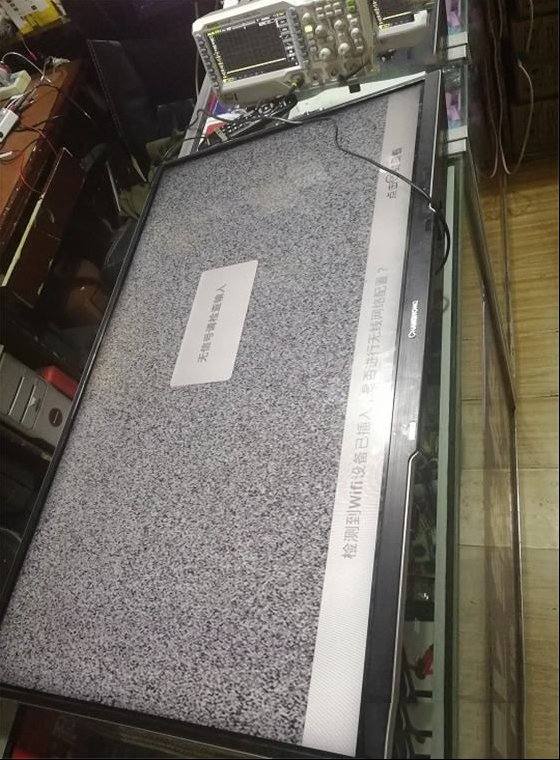

           下载好这个安装包之后,解压升级包到空白U盘(FAT32格式,建议用正品U盘),得到三个文件,电视关机,插入U盘,插电按住待机键,指示灯红灯闪烁,屏幕显示升级中,就可以了。具体过程请参考下图。
