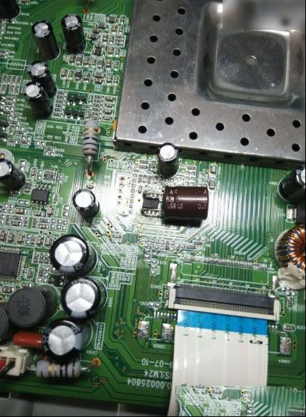

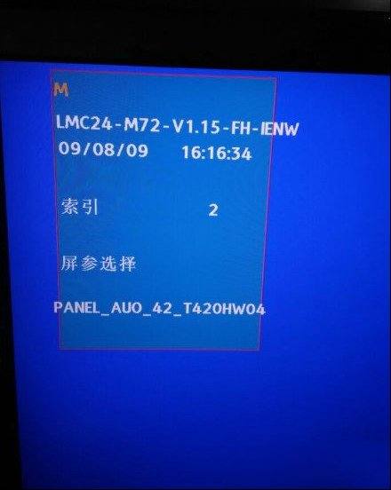

    收到同行送来的故障机壹台长虹LT42720F液晶电视花屏,这是我第二次维修这种故障的机器了,上次也出现过这个问题,调屏参后正常;看来这次也是屏参出问题,进入总线,调整屏参,误按错一个键,造成暗灰屏,没有显示,返回不去,一切无法操作,成死机状态;用AT24C64A代换原机24C32A,然后,重新调整屏参后正常。

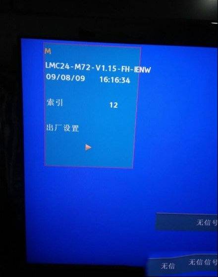

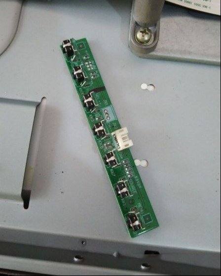

          因该机屏参易出问题,先把按键换掉,再按照网上提供的技改,在存储器电源8脚加47UF,50V电解;该机逻辑板型号:T420HW04 V0 CTRL BD(T42T06-C03),主板型号JU7.820.00025904,屏型号T420HW04 V.5;        总线进入方法:在TV模式下,先进入主菜单,将音量降至0,在按遥控器的静音键约4s后再同时按本机MENU按键,即可进入工厂设置菜单。进入工厂模式后,会有工厂菜单标志“M”出现。
          调节方法及数据:入工厂模式后,每个调节项目都有唯一的索引号与之对应.Index后面的数字代表当前调节的索引号。在该页下,可以通过“P+/P -”键切换到不同的索引号中,也可以通过数字键直接进入某项(只可选择小于10的项)。操作时,直接按数字键或按“P+/P-”可以选择调节的项目,按“v+/v -”键调节项日的参数 。
  原来的主板如下图所示
  改过的主板
  换过的按键
  调到的屏参
  恢复出厂设置
