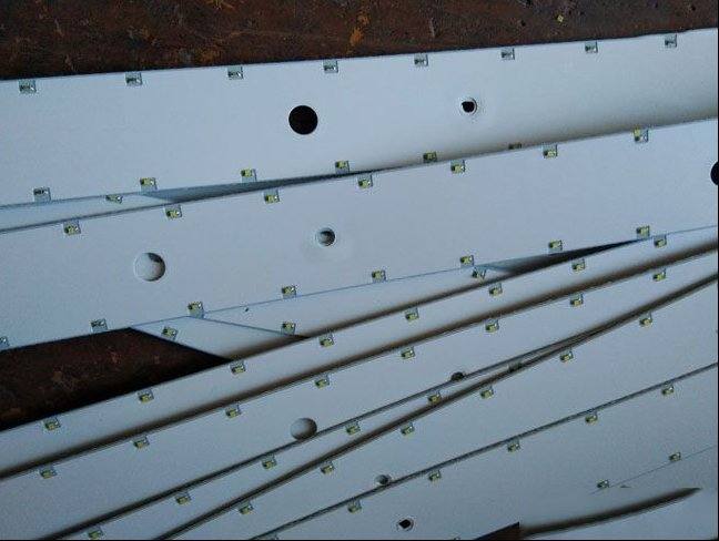

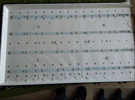

    收到故障机的这台长虹LED39B2000C液晶电视随着时间的推移,故障越来越严重,故障表现是打开电视,插AV信号立即关机,不插视频信号,能开一会,但是不久又关了机,只有把电源拔掉,重新插上才能开机。
          拆开机器,测量12.3V电源电压,故障时只有5V左右,高压板130V下降到60V左右,(高压板板子上没有标记,不知道正常多少伏)。 高压板用150W的白炽灯泡作假负载不再关机,把屏打开用LED测试仪试机,一共16组灯条,双排的小灯全部都亮,仔细看有的LED灯珠。比别的慢1秒左右,没有一个不亮的。我修的液晶电视少,怀疑是灯珠不良造成高压板保护,从淘宝上买的灯条安装好后通电试机,一切正常。
