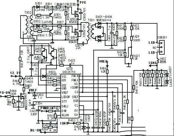

  3、LED驱动电路原理

        背光灯不亮,说明LED灯串的供电或控制电路存在故障。首先查U203①脚的电源电压是否正常。若正常,再查U203亮度控制端⑨脚、背光控制端⑩脚是否均有大于2V的直流控制电平加至。如果没有或电压偏低,应对信号的发出和传递电路进行检查。如果查得U203上述相关脚电压无异常,可试机,看开机瞬间能否在LED+端检测到电压(因空载时LED+电压升高很多,会迅速引起过压保护电路动作),如果有,可将LED-端,即插座CON301③脚直接接地,观察背光能否点亮(含部分点亮)。若不能点亮,则是屏后的灯串板上LED灯串总回路有开路故障。若能点亮,则是LED灯串有短路故障或电流取样电阻R447~R451变值(含它们的焊点有裂纹),从而引起U203过功率(过流)保护电路动作。若发现LED+电压始终为零,应试机再查控制芯片U203②、③脚是否有激励脉冲波形输出,如果有输出,说明是LED+电压形成的开关或整流滤波电路有问题。如果没有激励脉冲波形输出,则可能是U203本身已损坏或它的外围元件有问题,比如19、20脚外接的频率设置电阻是否变值或开路,可考虑用替换法确诊。为了帮助大家检修,表3给出了U203(UCC25710)引脚功能与在路实测电压,供参考。

        该故障表现为表明有电压已经瞬时加在LED灯串上了,随后变为黑屏,显然电压又消失了。导致该故障表现为一般是因为输出的点灯电压过高或保护电路本身有问题,引起过压保护电路动作所致。可在LED灯串闪亮瞬时检测U203过压保护检测端12脚的输入电压,若高于2.6V,在测得取样电阻R422、R429及R421正常的情况下,有可能是U20320脚外接的最低频率设置R404电阻变值或焊点出现隐性裂纹,应重点检查。在实际故障检修中曾发现过压保护电路的取样电阻R421因焊点出现虚焊,从而形成非过压的保护故障。至于过流保护为何显示屏不能瞬间点亮,是因为过流时,输出电压会下降许多,LED灯串还未来得及点亮,过流保护电路已经动作了,所以观察不到在开机瞬时显示屏能瞬间点亮的现象。

例4、黑屏
         经查,发现LED背光灯串不亮,LED+ 电压为零。查控制芯片U203电源端①脚有11.8V电压(相关电路见图3)。再测U203亮度控制端⑨脚、背光点亮控制端⑩脚电压,均未发现异常。接下来查U203②、③脚也有激励脉冲波形输出,据此基本可确定故障在LED+电压的形成电路。于是,对这部份电路进行检查,终于发现是开关变压器T502的①脚,因除氧化不够而产生虚焊,经重新除氧化,加焊后试机,故障机修到这里,终于修好值得探讨。。
例5、黑屏
         经观察,LED背光灯条未亮LED+电压为零。查U203的供电、亮度控制、背光点亮控制端的电压均无异常。再查U203的②、③脚,无激励脉冲波形输出。这有两种可能:一是保护电路动作;二是U203已损坏。注意到如果是过压保护,在开机瞬时显示屏会闪烁一下。因此,可排除故障系过压保护电路动作所致的可能,那么,有没有可能故障系过流保护电路动作所致呢?接下来,在LED+端与冷地之间并联一只电压表后试机,发现开机瞬时电压表竟有约50V的读数,但随后马上消失。显然,故障是过流保护电路动作所致。于是,拔下插座CON301上去显示屏LED背光灯条板的插头,在CON301①、③脚之间接上一只75Ω/50W的线绕电阻作为假负载。重新开机,测量LED+电压已经升至约150V。这表明LED背光灯条有严重的短路故障。更换短路的LED灯串后开机,显示屏点亮,故障机修到这里,终于修好值得探讨。。
