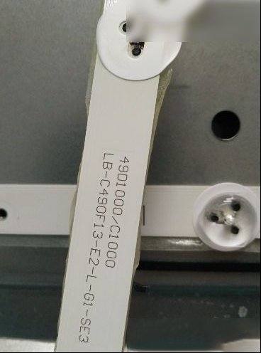

    收到同行送来的故障机壹台长虹led49c1000n黑屏有声,用户说收看过程中突然黑屏,声音正常。开机仔细观察,在出现开机音乐时,背灯一闪即灭,要细从屏背后通光孔才能观察到,并且关了房间的灯。
       查了一下是三合一主板,没见明显损坏,为判断是背灯坏还是恒流板坏,后来在淘宝上买了一款第九代正品灯珠表,货到后,用仪器一测,背灯不亮,心想有戏了,但我松柏李文武之前沒干过拆屏的事,这回不拆不行了,跟用户谈好价并告诉风险,用户同意维修。

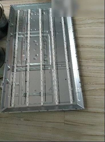

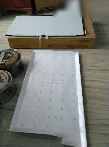

       我将电视平放在一个纸盒子上,拆去四周的镙丝,并将屏和边框用胶带胶好,把屏边板也与后背的金属板分离,之后小心的拌开边框条与后背板的卡接处,要小心的一处一处的拆,拆完后就可向上小心的取下背板金属壳了,屏都不用台,是不是很方便呀。
         背板取下后,拆去卡子及反光纸,用灯珠表测得中间灯条不亮,拆下损坏的灯条,拆去透镜,用热风枪稍加热就可取下,发现一粒3v灯珠坏,因无配件,就在坏灯珠位置装了个1w3.1v稳压二极管,测试灯条可正常工作,少一粒灯珠亮度没什么变化,因为原机是60粒灯珠串联。至此将背板按原方向小心装回,恢复了电路,开机声象正常,下面是我拍的几幅如下图所示。
